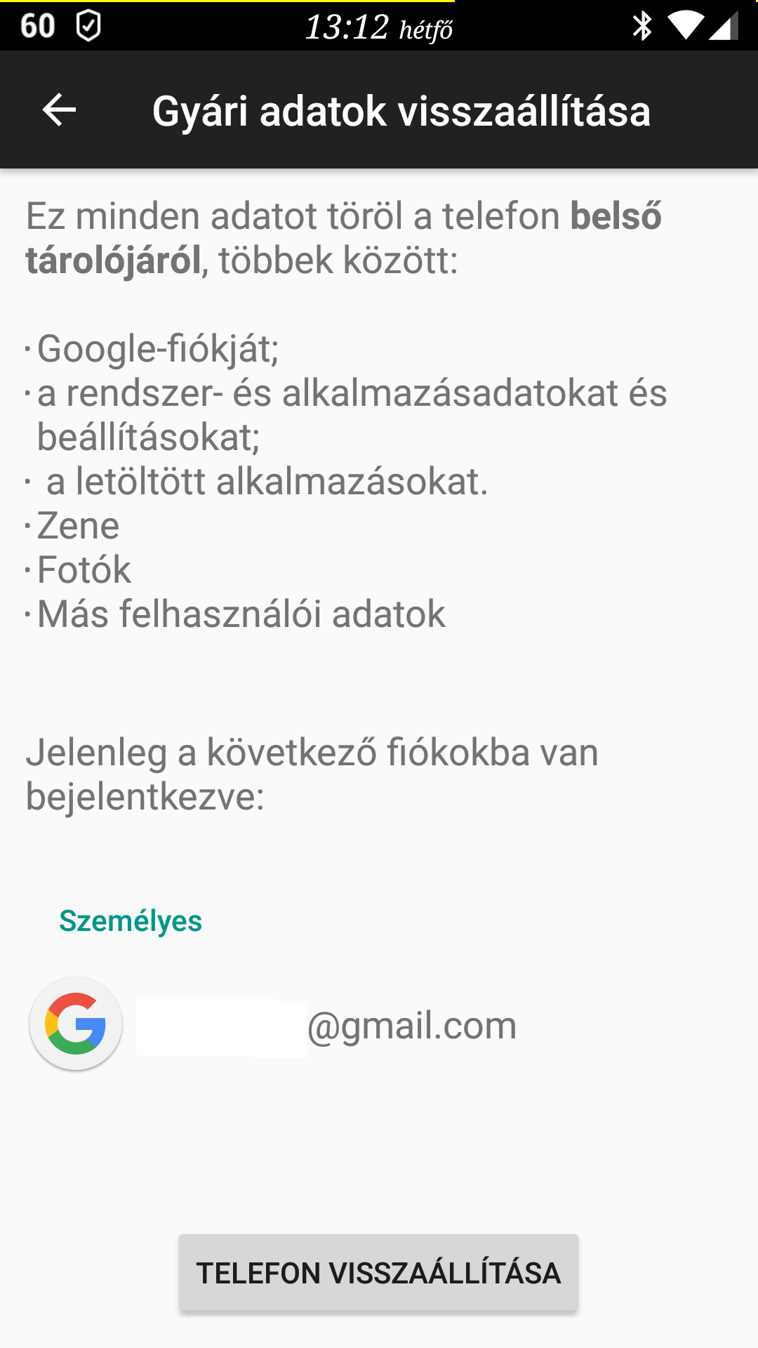

Bocs a lámaságomért, de sose volt 6... droid a kezembe, és mégritkábban reseteltem.
Tehát amikor rámész a "Gyári állapot visszaállítása" menüpontra, akkor feldob egy figyelmeztető ablakot?
"Mielőtt továbblép, törölje Google fiókját ezen az eszközön!"
Ez így van? Amennyiben nem, akkor ez távolról sem user error. Ha igen, akkor a fennti soraim tárgytalanok, és sűrű elnézést kérek.Valamint komoly nyelvtani és értelmezési hiba van, ha én a "Gyári állapotot" állítom vissza, akkor olyannak kéne lennie, mint amikor kihoztam a boltból.
Amikor kihoztam, tudtam Google accountot csinálni rá? Igen.
FR. után tudok? Nem.
Akkor mégse gyári állapot, és ezt légyszi magyarázza el valaki annak, akinek ezekről gőze sincs, csak értelmezte a magyart, méghozzá helyesen.És ha már itt,
teljesen igazat adok MrDerekas fórumtársnak, elkezdte feszegetni ennek az egész rendszernek a zártságát és szétszórtságát. Hiába nyílt az Android platform, mikor az adott készülékre rákerül, gyakorlatilag halandó számára vége minden reménynek, egy szoftverhiba, egy esetleges bootloop, stb. gyakorlatilag a készülék kidobásást jelenti. MTK esetén ott a Flashtool, a többinél elég reménytelen helyrehozni az ilyet. És mégnehezebb a rá való stock romot lebányászni a netről, pl. én kerestem Asus ME173 tablethez, nem találtam. Kukába került, pedig javítható lett volna. Az eszközök átlagfelhasználónál ilyenkor 100%-ban a kukában végzik. Nagyon sok felhasználó a külső recovery, factory móddal sincs tisztába.
Egy laptop azért ilyenkor a droidhoz képest játszi könnyedséggel feléleszthető, újrahúzható.Air most megint azt vágja majd a fejemhez, tessék utánanézni, tanulni,a kőtábláknak vége van, okosodjunk.

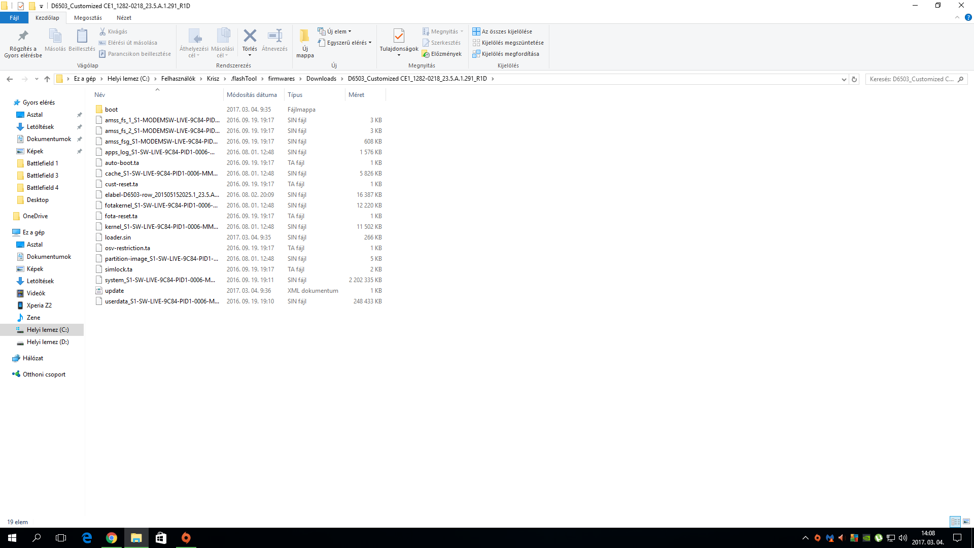

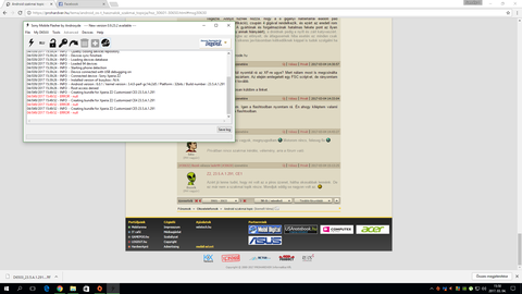

laskr99

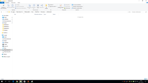

Valaki tudna segíteni flashtool használatában?
Leszedtem a CE1 romot a telómra a beépített firmen keresztül ami kicsomagolta. Most ha flashtelni akarom akkor bemegyek abba a mappába flashtoolal de csak a boot mappát látja és kifújt. Most mit kéne csinálni?
