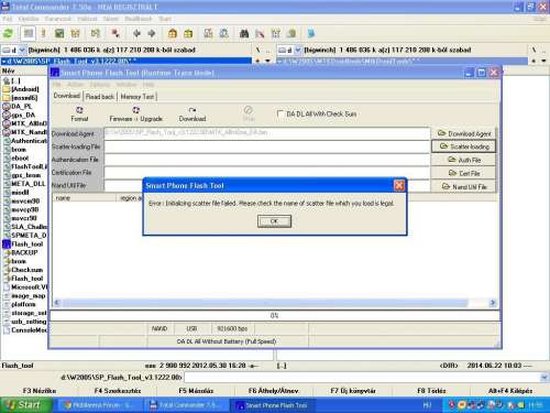

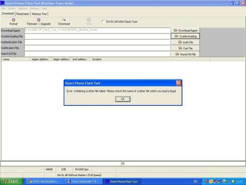

Köszönöm a választ. Ez a hibaüzenet az 5ös verziónál:
http://kepfeltoltes.hu/view/150325/N_vtelen__1__www.kepfeltoltes.hu_.jpgDe a 3asnál meg a scatter filet nem hajlandó betölteni, és ezt írja: error initializing scatter fiel is failed. Plaese check the scatter fiel wich you load is legal...
Enikő92
cappa72
#1648
Kiváltképp hogy az MTKDT készíti a mentést.
De van alul egy zöld csík, az folyamatosan végigér és kezdi újra, ez rendben van?? No de ide egy teljesen új firmware v mi a fene kell sztem. a régibe olyan szinten belepiszkáltam, hogy az csak na. Ha kész a mentés, hogy frissíthetek, ha van rom-om? -

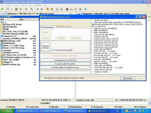

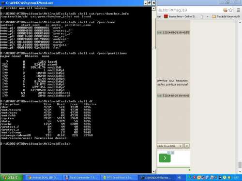

Azzal és az általad linkelt SP-vel.
Akkora a teljes NAND.
Ha megnyitom hexeditorral a készült fájlt, jól kivehető pl a uboot.
Remélem ez még elfér itt:PRELOADER 0x0
DSP_BL 0x40000
__NODL_NVRAM 0x100000
__NODL_SECCFG 0x400000
UBOOT 0x420000
BOOTIMG 0x480000
RECOVERY 0x980000
SEC_RO 0xe80000
__NODL_MISC 0xfa0000
LOGO 0x1000000
__NODL_EXPDB 0x1300000
ANDROID 0x13a0000
__NODL_CACHE 0xe5a0000
USRDATA 0x121a0000
__NODL_BMTPOOL 0xFFFF0050

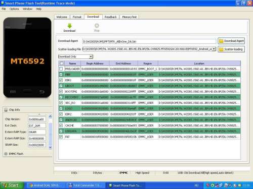

SPftbe beraktam a scatter filet és a preloadert és a FATot nem xeltem be! download és végig ment. hogy tudom leellenőrizni,hogy nem e a gyári maradt rajta? -

Még így sem teljesen reménytelen. Meg kéne találni annak a fránya FAT-nak a helyét. Onnantól lementeni mindent, 16GB-ot ha jól értem aztán egy partíció restore progival végig lehet fésülni fájlok után. Nem félórás munka mondjuk, az biztos.
A #220-ban nem a teljes partíciót írta felül ugye, csak a fat táblát meg ilyeneket. Az adatok még ott vannak.
Kérdés, hogy a mahinációk összessége mit hagyott meg. -
