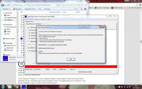

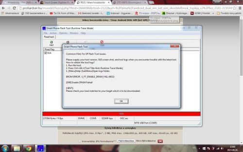

Köszi a segítégeket, az történt hogy elaludt a gyerek, és épp végigolvastam az itteni tippeket, amikor is felkelt és oda kellett feküdjek mellé hogy visszaaludjon, csak ahogy az lenni szokott én előbb beájultam
úgy csináltam ahogy #2416-ben írtad,
dd if=/dev/zero of=/home/nikilocsa/kepfajl.img bs=1M count=1992
csak nem a kártyára hanem a PC-re csináltam a képfájt,
és utána mkfs...mkfs.ext4 /home/nikilocsa/kepfajl.img
ezután próbáltam flashelni
szerk.
meg utána már idegből egy fastboot -i 0x19d2 erase userdata-t is
ugyanazzal az eredménnyel () -

Az a baj, hogy a recovery wipe data valamiért elhasal a telefonon, szerintem ezért jön elő ez a befejezetlen titkosítás az indításkor. Meg a cache-t se ártana formázni, lehet hogy valami recovery parancs beragadt.
Ha adb shell-ből megpróbálná a formázást, akkor vagy megcsinálja rendesen és nyertünk, vagy kapunk hibaüzenetet hogy miért nem, és azzal is már előrébb vagyunk. -
