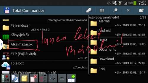

#35430
Egyik listaablakban az alkalmazások legyenek, a másikban pedig az a hely, ahova mentenél, létre is hozhatsz tetszőleges helyre tetszőleges mappát (a TC "másik oldalán"...)
Jelöld ki az apk-t, ikonjára bökj egyet, akkor egy pipa jelenik meg rajta, akár többet is kijelölhetsz, majd a másolás/áthelyezés ikonra kattints (két lap meg egy nyíl, a második ikon...), majd okézd le, ekkor átmásolja a másik listaablakban megnyitva lévő helyre az objektumokat.
Lényegében oda mentesz, ahová akarsz, a TC maga egyszerű kezelhetőségével...
