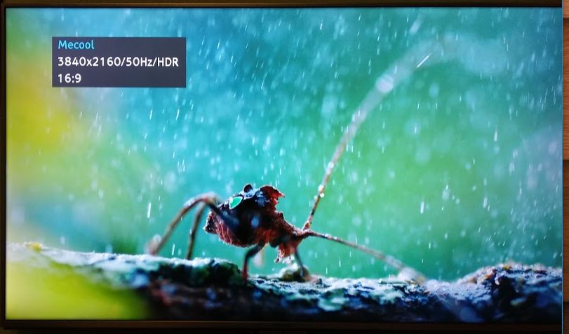

Ezért jó a Mecool
Na egy jó hír ( remélem):
Djnice vállalta hogy teszteli az AFR-t és azt mondja tökéletes a 23.976 lejátszás SPMC és MXplayer alatt is, remélem valóban így van mert az jó lenne, de Ő legalább ért hozzá neki hiszek ebben. Tehát akkor már ha minden igaz működhet a kedenciahelyes lejátszás android alatt is.
Találtam megoldást amivel talán egyszerűen (?) telepíthető lesz, és akár ki és be is kapcsolható egy app-on belül. Hozzáadható a zajcsökkentés kikapcsolása is, így szerintem jobb kép ( mint a minixeken)
(Én úgy vettem észre hogy youtube alatt nem működik az AFR, ezt még meg kell nézni valakinek aki tud tesztelni majd)
Mivel van megoldás a pixelesedésre is és az SPMC futtatására is Android 7 alatt, megpróbálom hamarosan összefoglalni egy blogban és akit érdekel mert droidot használ az telepítheti ezeket, így lejátszik minden filmet hiba nélkül a lejátszó. Ez működik S912, S905X és 905W alatt is. Még sokat tesztelek és próbálom tökéletesíteni ( pl a scriptbe belekerülhet az immersive mód is mert sok box nem jól kezeli az értesítési sávokat, és így megoldható hogy ha az egeret alulra vagy fentre visszük lássuk a sávot, de aztán automatikusan eltűnjön - ez nem minden boxon egyértelmű ezért lesz ilyen verzió is) -

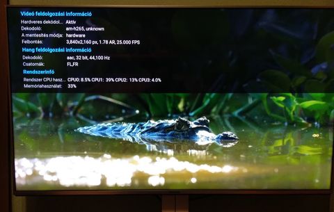

A Mecool M8s Pro + alapból jól kezeli a filmeket, ott igen rika a kockásodás. Csak Kodi alatt próbáltad a Samplet? Mert a gyári lejátszója és az mxplayer viszi tökéletesen elvileg a Mecool M8S Pro +-on, a kodi más miatt nem jó, fentebb már volt róla szó, vagy a 17-es előtti verziók kellenek, vagy pl SPMC.
Ha valaki csak droidra akarja használni én ezért ajánlom ezt a lejátszót mert ezzel nem kell szórakozni, ez működik. LE alatt viszont nincs wifi, ha valaki LE-hez keres boxot az ne ezt vegye szerintem. ( kár mondjuk leírni ötödszörre úgysem divat a keresést használni, ) -
mexel
kacsa7 #27689 üzenetére
Milyen boxod van? A kodi nincs átállítva szoftveres lejátszásra? Ha a gyári beépített androidos lejátszód használod azokkal sem kockásodik? Próbáld meg ezt a kis sample-t letölteni hogy ez mit csinál a kodi és a gyári lejátszó alatt.
Közben mintha azt sejtetné egyírásod hogyMecool M8s Pro + -od van? Mert azon valóban nincs kockásodás, az az egy típus most ami jó droiddal jön ki, azt már írtam is. Összefügghet a dolog a Widevine level 1-el is mert az a box tudja, és ezért náluk true értéken van a Wv értéke.Éppen ez az egyik ami a megoldásban segít a többi boxnál. ( részben)
Ha nem ez a box akkor viszont érdekel milyen mert szerzek egyet hogy megtudjam az miért nem pixelesedik.
Eddig gyakorlatilag már szinte minden olcsó-drága típussal megkerestek hogy hibás a lejátszás S912-S905x-S905w, és márkafüggetlen is. -
