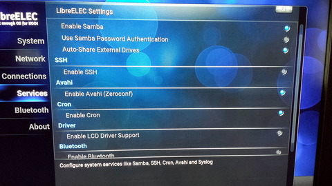

blakey #13521 üzenetére
lehet a boot partición is a remote.conf, de lehet a sambás konfigban is. Ha mindkéthelyen más van, akkor valami precedencia alapján választja valamelyiket, de nem tudom melyiket.
A libre első indításkor a bootra másolta a box-ból kiolvasottat, én is rászoktam arra, hogy oda teszem a sajátot. Kézre áll, mert a dtb-t is oda kell másolni, szóval egy füst alatt megvan -
