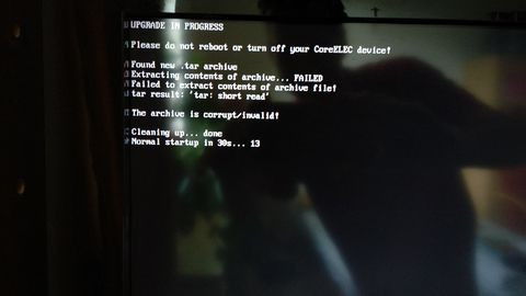

A letöltött: LibreELEC-S905.arm-8.2.4.2-S905Test-1529136339.img.gz kitömörítve:
LibreELEC-S912.arm-8.2.4.2-S905Test-1529136339.img
912 lett belőle. Ez a probléma az update-nél, a tar-ban szintén LibreELEC-S912.arm-8.2.4.2-S905Test-1529136339 könyvtárnéven vannak a dolgok.
Friss telepítésnél nyilván nem számít. -

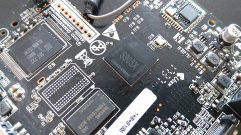

Én alapvetően a belső eMMC-re akarom felhúzni a Kodi-t. Ez a megoldás érdekel...
Jól látom, hogy ez a Sencor SMP 5004 PRO milyen jó vétel? S905X és 18.000 Ft, nem kell kínából rendelni, heteket várni rá! Viszont semmit nem találni róla még YouTube-on sem. Mondjuk ennyi pénzért csodát nem hiszem, hogy várni kell. Csak nekem fontos a LAN, ezért rögtön kiesik jó pár közkedvelt típus.

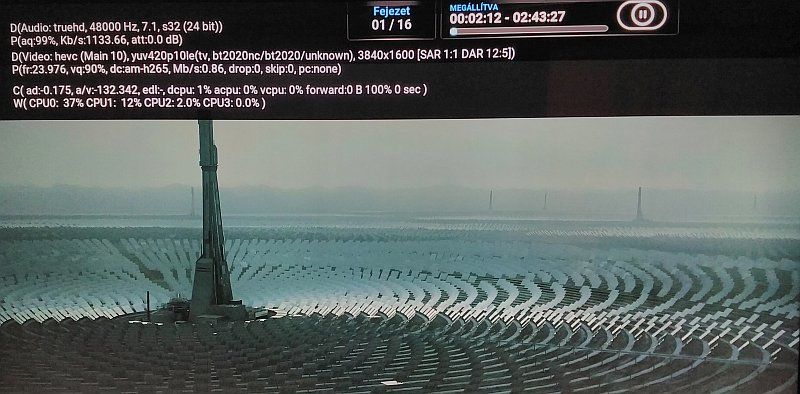

Ami nagyobb zavaró, hogy Kodi gamma értéke magasabb, vagy nem kezeli HDMI fekete mélységet, emiatt szürkés a fekete.
Tv ugyanazzal beállítással Android-on a HDMI fekete működik, s emiatt feltűnik Kodi szürkés feketéje. -
