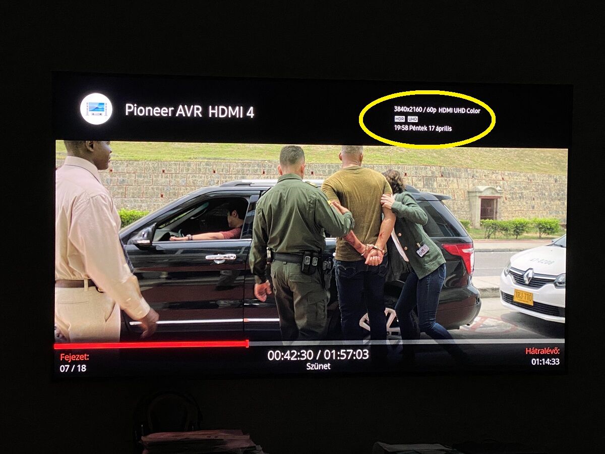

Megnéztem a Blu-ray menüs CE-t (azért a verziószámot meghagyhatta volna, CoreELEC (vpeter): vpeter (9.2)). Vegyesek az eredmények S912-n.
A múmia és a A múmia visszatér a nyelv választás után kilép (nem támogatott menü, lehet, köze van a módosított menünek hozzá, BD50 -> BD25).
A John Wick 1 és a 2 tökéletesen működik (pedig itt is módosítva van a menü), jól működik még az AVCHD-2d.iso is.
Ami el sem indul (szintén, nem támogatott menü), Dolby atmos demo disc 2016, 2015 (ezek kicsomagolt könyvtárak). A DTS Blu-ray demo disc 2015 csak pörög a foglaltság jelző.

A TV Philips és ha kikapcsolom a TV-n az Easylinket vagy hogy is hivják akkor minden ok.
De nem szeretném így hagyni, mert a beltérivel nagyon jól működik a CEC.
A távon nem elérhető gombok feljönnek egy menüben és onnan tudok indítani mindent.

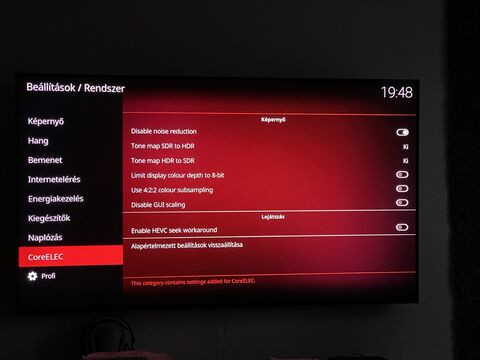

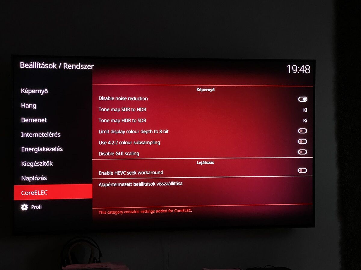

Akkor még Samsung TV-re pályáztam, de mióta megvan a 65B8, gyűjtöm a DV release-eket.
Amúgy kibarkobáztam, neked is LG OLED van, remélem nem ATV nézed a HDR anyagokatJó lenne egy olcsó DV képes cucc (A Fire TV Stick-en kívűl), ezért várom hogy legyen ilyen.
A Beelink is megoldotta a GT-King Pro-nál, szóval csak nem lehet olyan drága.(#69848) SunMount3r:

+ (#69808) ztsoft: Na jó, de akkor melyik konkrétan az a beállítás (én a net-en sehol sem találok róla listát, sem tutorial-t, sem WiKi-t, ez meg a másik) az Audio Device-ra a sok közül?

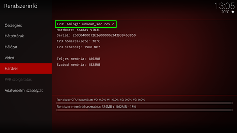

3. Khadas VIM3L: 20200102-es nightly-n vagyok, viszont itt az emmc-re USM burning tool-al írjam ki? Ha jól emlékszem neked sima VIM3-ad van.Válaszodat előre is köszi.
