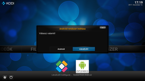

Valóban! A kevesebb sokszor egyértelműbb. Mert ugye nem csak boxos fejjel kell gondolkodni, van aki most lát először ilyen masinát. A yes/no dialog nem tud logót megjeleníteni csak szöveget, viszont a gomb szövege bármilyen string lehet. Ezért inkább arra tettem mit lehet választani. Az ablak szöveg pedig egyértelmű, minimális lett.
Szerintetek maradjon így?
