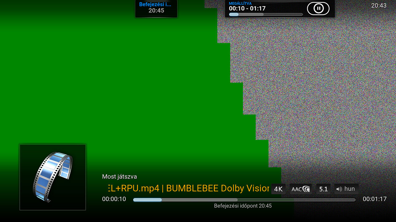

Köszi! Panasonic 55HZ980E-t veszek, lehet ennek a gyári lejátszója is tudja a DV-t? Érdekes, amit korábban írtak, hogy 12 bit alatt HDR lesz, hiába jelzi DV-nek.
HDR-hez mi a megfelelő beállítás? Letöltöttem egy sample-t, írták ha nincs DV akkor HDR lesz. A kép tűrhető a Sony 50WF665 TV-n, de az info sáv fakó, mondjuk annak mindegy, csak fura. -

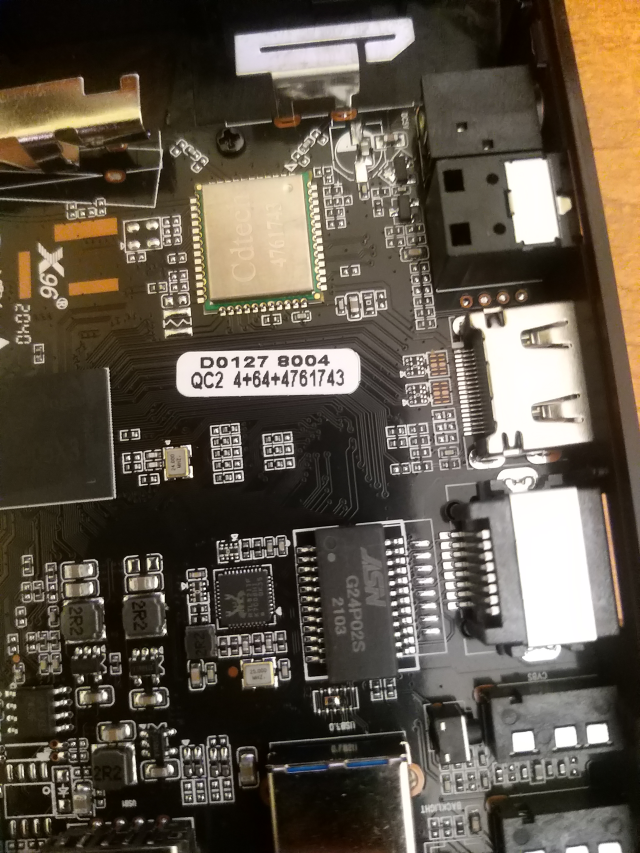

De mindek kell elcseszni, ami egyszer jó volt? Komolyan nem értem a kínaiakat. Legszívesebben a kukába vágnám.
A nyákon címke is q2 -re enged következtetni.
Amúgy néztem a neten, sehol nem találtam ezt a régifajta remote.conf dolgot hozzá, csak azt az újfajta meson-ir -es vackokat. -

Az már nem opció. Az Android rendszerrel történt ugyanis egy kis "baleset". Innentől írtam róla. A lényeg: Csak CE van a belső tárolón. Nincs Android recovery menü, hogy visszaállítsam a Androidot. Az USB burning tool meg nem működik.
De még fen volt a droid, felraktam az AIDA64 -et, ott valami P2 -re emlékszem, de nem mernék rá megesküdni. Sajnos nem fotóztam le, riportot se csináltam. -

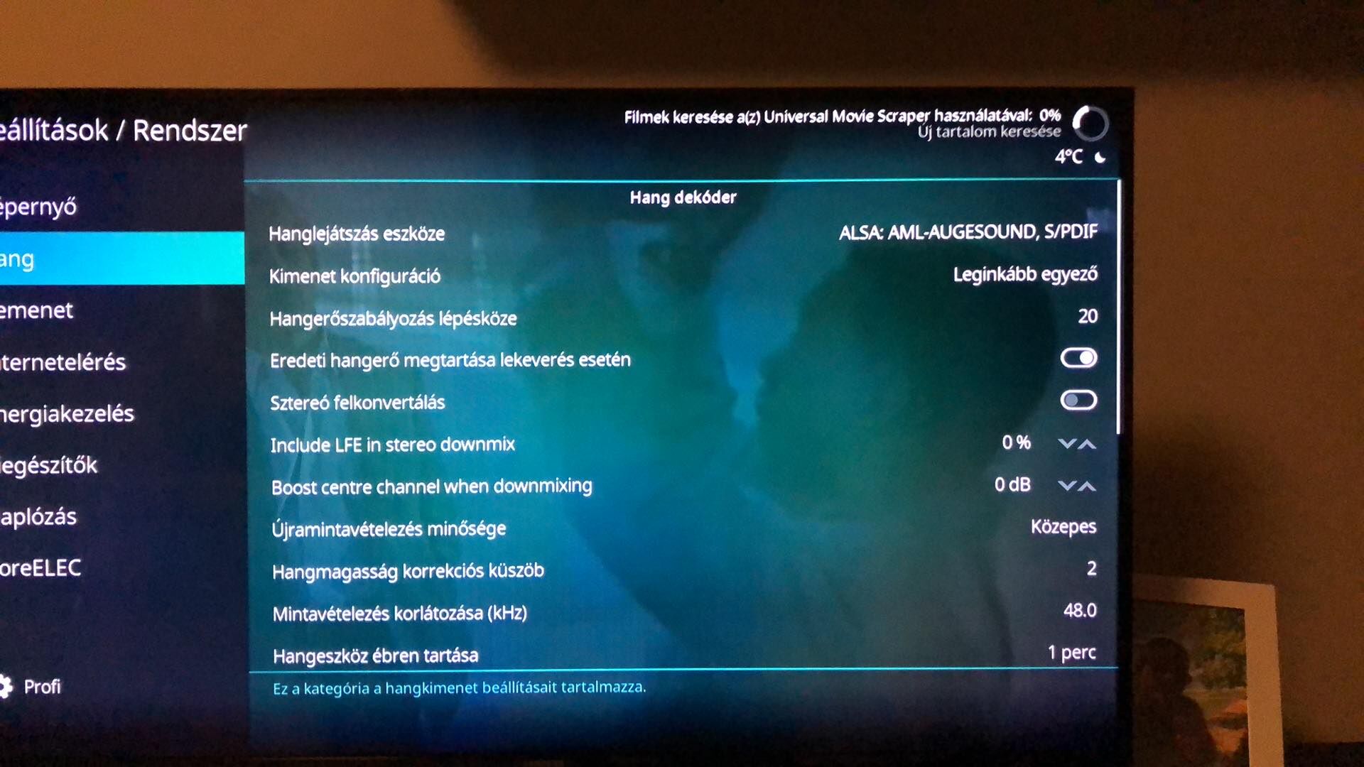

Ha a hangtovábbítást kikapcsolom, akkor HDMI-n kiadja a hangot a TV-re, de SPDIF-en nem szólal meg. Optikai csati világít, dtb-ből ezt választottam: sm1_s905x3_4g_1gbit.dtb
aldebaran, Androidhoz nincs köze, mert Coreelec fut microSD-ről. Android-ot még sosem indítottam el rajta.

Még egy régebbi oi3as telepítésnél állítgattam ezt, és az egyik mesénél (Rango, jó hangzása volt) jártam úgy, hogy multichanel kimenet volt hdmi-n és a beszédhang nem szólt , csak az oldalsó hangszórók csatornái. Most pedig mindkét beállítás esetén szólt rendesen a tv.
Szóval vágom, hogy az alap kimenet a hdmi, a továbbengedett pedig optikai, így tökéletes. De ez az aac valahogy megtréfált...
A gui hangra eddig nem figyeltem fel... mármint a hiányára -
