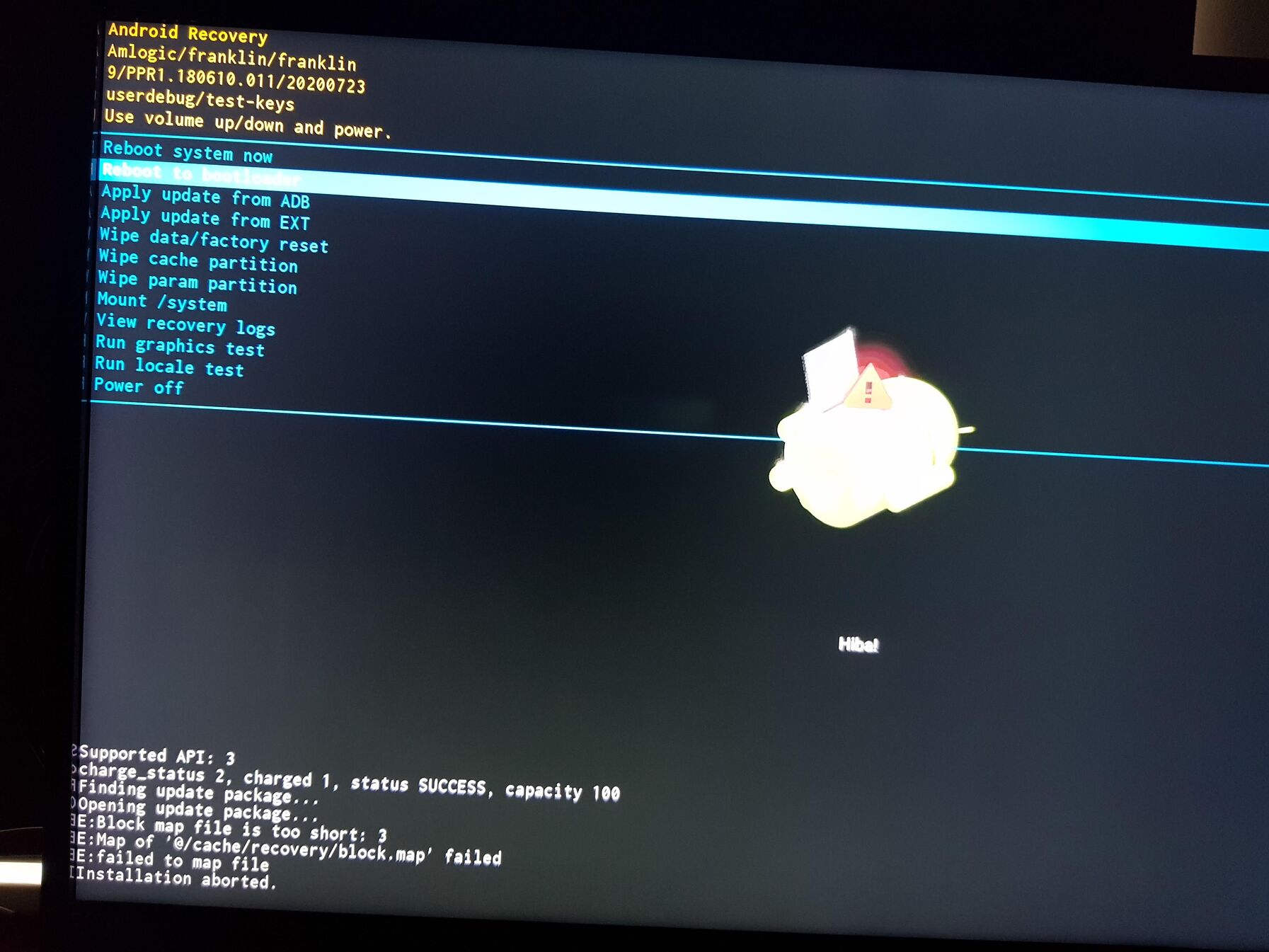

Ha megy az óra akkor bootolt az Android, oké. HDMI kábel cserét próbáltál?
PC-n megy USB 3 és 2-es portban is az mindegy, BOX-on kell USB 3 portba dugni.
Áram nem kell neki, szóval nem jól csinálod mert áramra egyből elindul a rendszer.
Reset gomb benyomvatart, közben USB kábel bedug vagy PC-be vagy BOX-ba ez saját opció nyilván az egyik vége legyen már előtte valamelyikben.
Csicsókának volt problémája ha jól emlékszem egy AMD és Windows 10 kombóval, az istenért sem akarta felismerni.

Ok, ez egy brandelt X96 MAX+ egy Nexon X8 BOX. Gyanítom, hogy nem csak át van szitázva a felirat a tetején hanem más alkatrészek is kerütek bele memória chip pl.
Itt egy topik: [link]
Van itt pár firmware linkelve, ezzel működik úgy tűnik: [link]
Meg mégegy: [link]
USB Burning Tool-nak fe lkel ismernie, ha nem ismeri fel akkor tégla. Unbrick módszert keresek rá ha feismeri az UBT akkor már mehet mSD-ről is a flash.

Ha nem hozzá való nem telepíti fel, update alól. Nálam sem engedte az X96 Air recoveryből már igen, de onnan bármit, nekem is téglázta amikor nem rá valót tettem fel. Akkor a tied nem is Plus2-es, jó lenne tudni hogy milyen build volt rajta előzőleg. Vagy 2 GB RAM-os.

SD-re kiirtam az fájlt, device_tree-nél a sm1_s905x3_4g_1gbit.dtb fájlt átmásoltam a gyökérbe, átneveztem, majd reset gomb nyomva + tápot adtam neki, amígy a CE logo nem jelent meg és pöccre ment a CE rendszer.Aida-t nézek de ahogy blakey is írta dajnos fake ramos verziót kaphattál.
Egy aida-t még nézek neked ha gonolod. -

A build az nálad is ugyanez amit az Aida ír? 20200626_1719
Ha igen, akkor tedd fel ezt a frissítést, hátha a jelenlegi bugos. [X96Max_Plus2_20200901-1005_4GB_update.zip]

Ezt válaszd ki: sm1_s905x3_4g_1gbit.dtb és írd át dtb.img-re. De ez jó és ez van nekem is beírva.
Itt is van egy leírás a telepítésre.
Rezet gombot már nem emlékszem, hogy hol van de
ZIP file-os update-s megoldásnál pl recovery módban indul hibával, jónak kell lennie evvel a fájllal ha nem egy fake boxot kaptál. Android alatt ellenőrizd le a box tulajdonságát. RAM LAN
