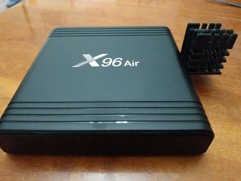

Nálam is hasonló módosított hűtéssel. Igaz, az nyáron volt...

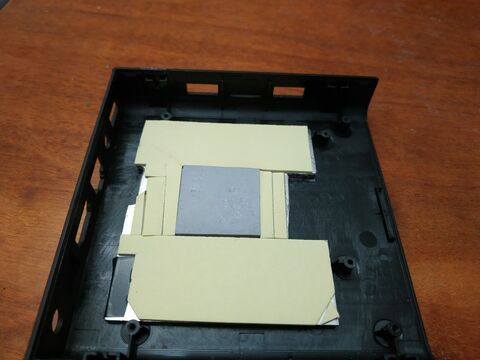

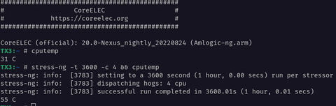

Na végeztem az alsó hűtéssel is, még van rajta mit csiszolni, pl. a feleslegeket még le kellene vágni, de addig is bevontam hőszigetelő anyaggal, de már hova tovább 4K hdr-nél 52 fok a plafon 56 fokra akkor megy fel kínkeservesen, ha kikapcsolom a hw. gyorsítást, de úgy nézhetetlen, csak a terhelés miatt csináltam. FHD-nél 44 fok. Most kb 5 perce állítottam meg a 4k hdr-t, és már 39 fokra lement. Kiváncsi vagyok mennyi lesz a legalja.
Alig hogy befejeztem a hsz-t már lement 38 fokra. -
fer

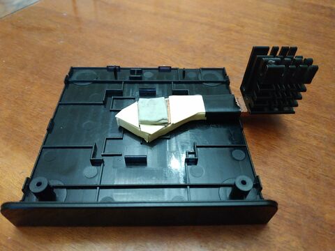

Még egy kis módosítás, -4 fok 4k film+ másolás a hhd-re (60->56 fok), úgy sikerült nagy nehezen 60 fokra tornásznom, hogy kikapcsoltam a hw gyorsítást, akadozott is a 4K film, de legalább mind a 4 mag 100%-on pörgött, meg persze közben másoltam is a winyóra. Alapjáraton is esett a hőfok már lemegy 40 fokig.
A lényeg: bevontam belülről az alulemezt hőszigetelő anyaggal.
fer
Még -2 fok aszem így fogom hagyni, 60 fokot szinte el sem ér csak néha néha bevillan, összességében ez -10 fokot sikerült kicsikarnom és nem is látszik az átalakítás. Csináltam egy papír sablont minden négyzet mm-t kihasználva, ha a kezem ügyébe kerül egy megfelelő alu, vagy netalán réz lemez már rajzolom is rá a mintát, és már vágom is méretre. Mivel kevés hőpasztám van itthon ezért jobb fajta két oldalú ragasztóval rögzítettem a lemezt a burkolathoz, ez is jobb mint a semmi.

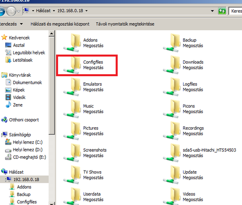

Másold a fájlt a configfiles mappába SMB-n vagy a Kodi fájlkezelővel vfd.conf néven. Aztán kell az OpenVFD kiegészítőt telepíteni tárolóból. Simán csak kiegészítő keresésnél írd be, hogy VFD, meg fogod találni., ON állásban legyen az OpenVFD beállításokban, és egy újraindítás után már mennie kell a kijelzőnek.
