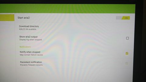

kmarci25 #19825 üzenetére
Szerintem igen, de ezt az infót pl. az iOS-szes Kodi Remote írja ki, semmi más, az induló képernyőnél 17.1 van kiírva. Amúgy már megjelent a 17.2 szóval a következő verzióban már valószínűleg 17.2 stable lesz.
(#19827) Technoman
Pedig jól működik a letöltő, 1 éve használom és eddig nem volt gond. -
