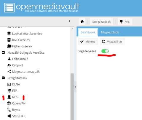

Faby
nagyfejü #84039 üzenetére
Röviden: lehet
Hosszabban:
A szolgáltatásoknál, ahol az SMB-t is engedélyezted, beállítottad, engedélyezni kell az NFS megosztást,
majd hasonlóan az SMB-hez, itt is külön-külön hozzá kell adni azokat a megosztott mappákat, amiket el akarsz érni:
De OMV-vel kapcsolatban talán több segítséget kapsz a topikjában: OpenMediaVault
