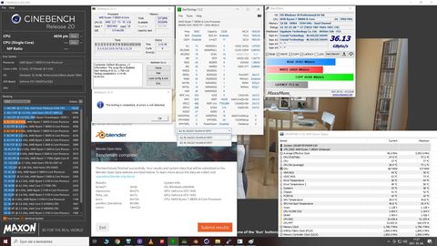

3600@15-19-15-15-28-56-1T
és a 3800x ac 4g fogyasztási értékei - ez a teljesítmény kb a default 10700k szintje, csak annak ehhez dupla kaja kell -
és szépen látszik, kicsit visszafogva a gyeplőt és belőni a feszültséget foschtos low profil hűtő is hogy meg tudja oldani...némán - no jó, az eredeti pure wings2 ventit cseréltem scythe kaze flex-re, nagyobb légszállítása van azonos fordulaton, és gyárilag sikerült rá gumibakot is rakniuk, az rgb-s fekete kret-fehér lapát verziója meg cép' is ( : -
a szobában 24,5 fok van most
a 110w max vmelyik avx blender tesztnél van, cb20-nál pl 90w elég neki
látszanak 4g-s cb20 eredmények is, kb 10x futtattam le, 5 ponton belüli eltérések vannak, így biztosan minden kap elég kakaót...ha ennél nagyobb difi van vkinél ott valami nem kerek - pl +50 pntos eltéréseknél valami zizi van már, nyilván 10-20 szórás még oké - -

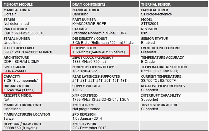

ez nem egészen úgy működik, hogy "modul" - ram topikban nem tudom mit csinálnak, de eszerint nem a legjobban csinálják -
van sr és dr modul
sr - egyik oldalán vannak chipek
dr - mindkét oldalán vannak chipek
az imc szemszögéből 2x dr modul egyenlő 4x sr modullal
ezért mondtam, ha 2x8-at veszel abból mindenképp érdemes két kitet venni, így lesz 4db sr modulod és 32gb-od
a 2x16-osak már dr-ek - már az e-die verzió, a b-die sr -, két modullal is megvan úgymond a 4x sr felállás
4x dr modul húzós már az imc-nek, de van amelyik azt is megoldja, lap függvénye is, és időzítésekből esélyesen lentebb kell adni
a crucialok szépsége, hogy extra filléres lapban - 20e ft -, is sz@rrá tudnám őket hajtani, igazából az imc határozza meg mit tudnak - és aki klikkel bios-ban ( : - -
