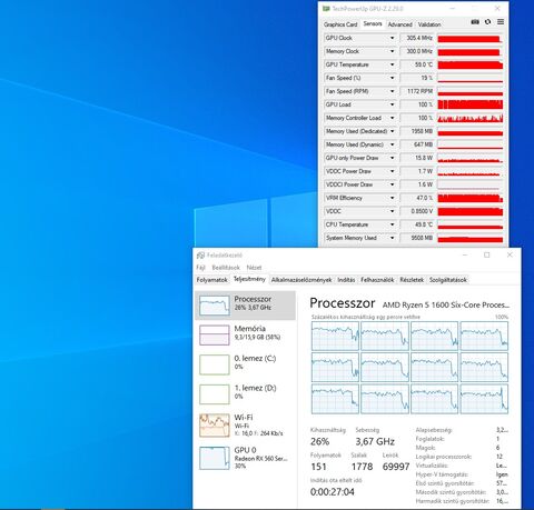

egy bfv ennyire fárasztja a procit még egy rx 560 4GB-al is(a végén az esés ahogy kiléptem a játékból), ja és 50 fokos a proci amint látod egy ilyennel ARCTIC Alpine 64 Plus -

Megmutassam mennyin teker bfv alatt az 1600@2600 még egy rx 560 mellett is? 80% viszont vaj sima, igaz 60-80 FPS.
