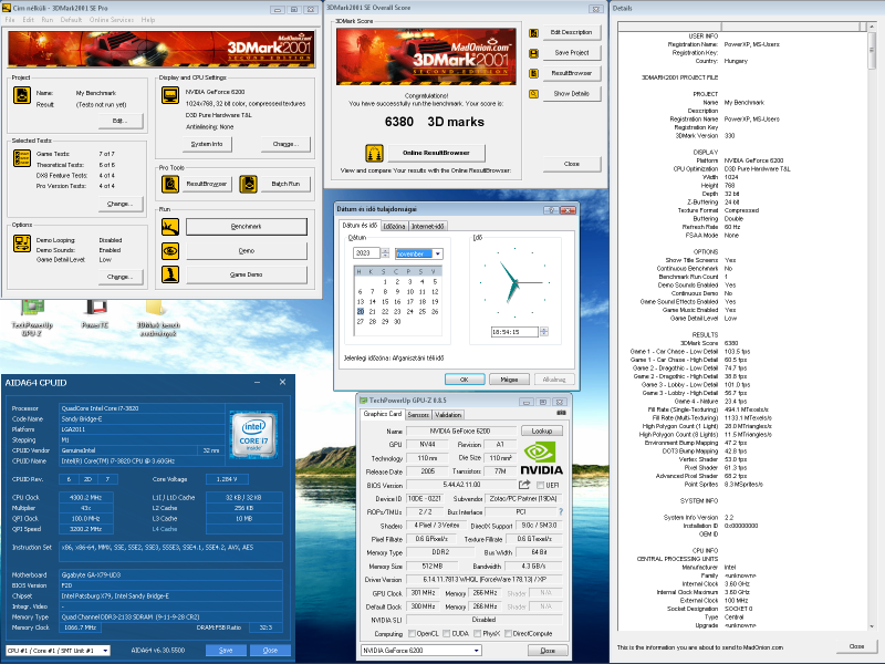

jokeph #98239 üzenetére

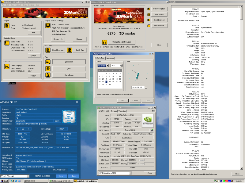

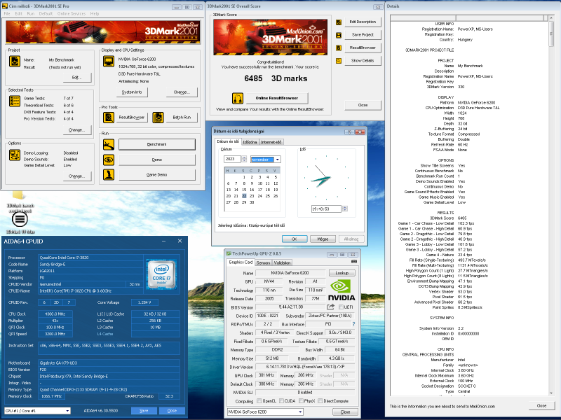

GF6200 PCI.

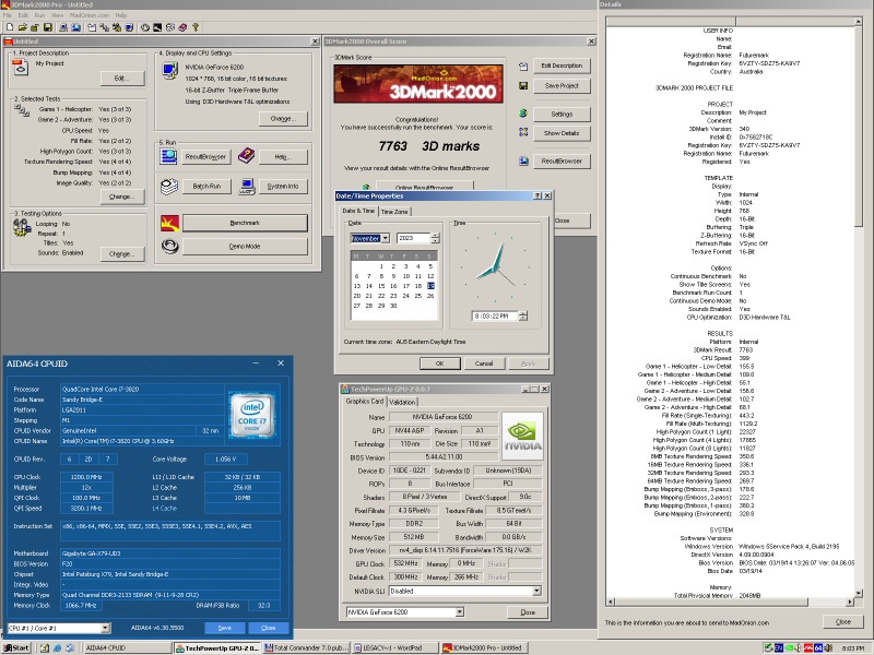

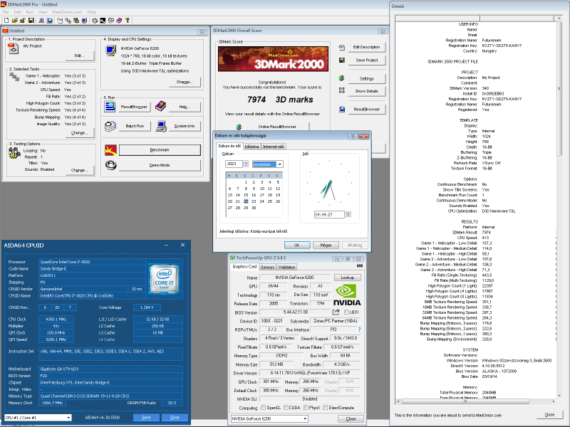

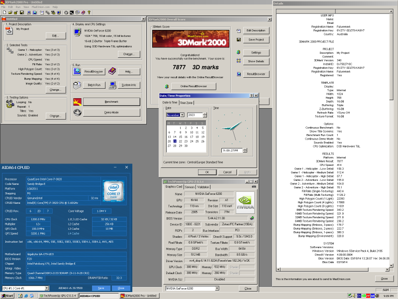

XP HT ON:
W2000:
XP HT OFF:XP HT ON:
W2000:
XP HT OFF:Itt sem nyert a W2000.
#98240DarthSun: no igen.
Azért a PCI-os GF6200 elég belépőszint, a PCI busz meg igazából kerékkötés.
Erősebb VGA-nál pci-e buszon meglássuk változik e a rangsor.
Az XP-t a HT ON nagyon visszafogja amúgy, ez feltűnt már korábban is, amikor s775 ment s1366 ellenében. -
Jó buli lesz, gondolom régi haverokkal küzdesz.
Win2k : Szabályoz, az érdekes, mivel az X79- nek még van XP támogatása is, ott is kellene. X99- nél hasonló, XP alatt csak allcore max, de ott már csak moddolt XP támogatás van.
A tesztjeidben a CPU pont magasabb a RyZennél, mivel P-III optimizáció, Zennél csak a Pentium optimizationt hozza fel. -

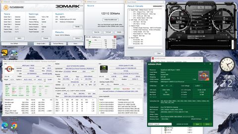

RyZen : érdekes amúgy, már szinte minden komponenst bepasszíroztam W98/XP alatt is az eszközkezelőbe(GTX1650 is). Persze USB megy, de részlegesen, lényeg hogy bill/egér/pen használható, 98 alatt 1.1 USB tempó, XP viszont 2.0. XP alatt még a gigabit háló hiányzik, de arra is van moddolt driver, sok jelentősége nincs, mert átbootolva Win10/11- re, lehet letöltögetni nagy sebességgel.
X99 : még kissé hiányos - lényegében megy minden XP alatt, de pld a proci folyamatos maxon, vezérlés nélkül, azonban jöttek köztes tapasztalatok. Kiderül majd, úgyis fel kell pakolnom a Zen után, hűtőcsere+1TB M2 SSD beépítés, utóbbit itt bátran teszem, mivel a 2014- es Xeonos technikában több a PCIe sáv, és a SATA port, mint a B450 lapon. Win98 próba még ezután jön erre, egyelőre csak nagyon tippelni tudnék, mit lép majd rá.+Érdekesség, hogy a GTX1650 Vesa driver beillesztése után a Zen+NV7900 asszem brutál magas 3DM2001 pontot fog tolni, a retro NVidián fut a teszt, de a GTX1650 jeleníti meg a kimenetet, és az utóbbi fedélzete vagy 10x gyorsabb, gondolom emiatt...vagy ez is csak tipp.
