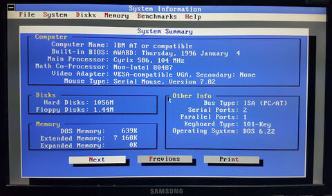

arn
Frawly #62288 üzenetére
Ket dolog miatt nem preferalom a forrasztott elemet - jo esellyel kart tesz az alaplapban, masreszt maceras helyreallitani az eredeti allapotot.
Meglepodnek, ha vrm nelkul menne benne a 3.3vos proci, plane a wb caches (p24d, amd 5x86, dx4 enhanced, intel dx4 wb), amit kb a 95 kozepen megjelent biosok tamogatnak (hiaba van a menu a biosban, nem mukodik, es ha jumperelni is lehet, nincs hatassal ez az opcio a mukodesere). Overdrive procik mar mennek socket2ben, de azokon van vrm, ha szukseges.
De miert is raknek egy ujabb procit regi lapba, ha van ujabb?
altalaban joval lassabbak, mint a kesobbiek, hogy ez a sis461 is lassabb e, majd kiderul, epp azert vettem. En mindig probalom a legkorhubben modellezni az adott korszakot.
