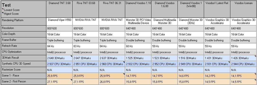

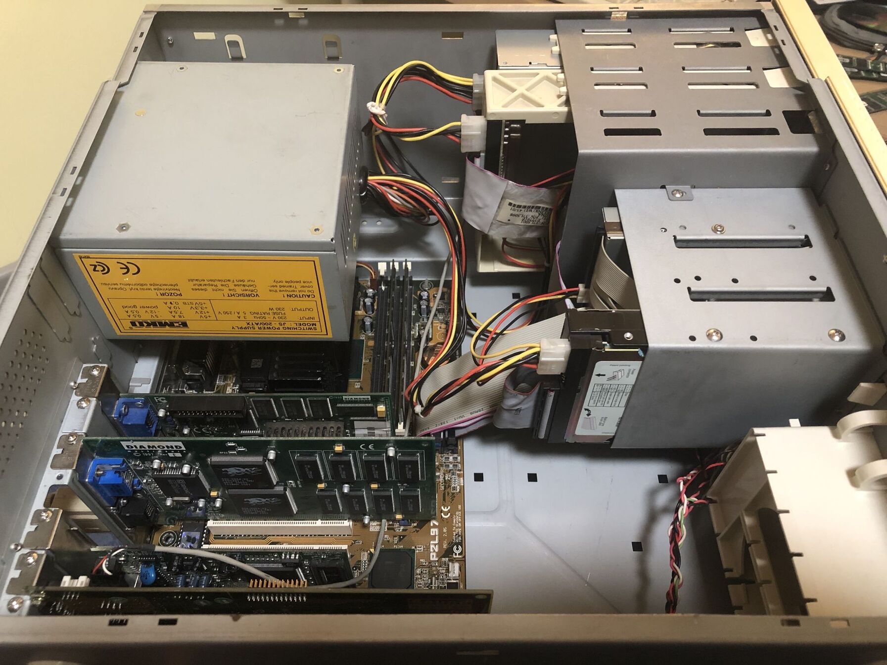

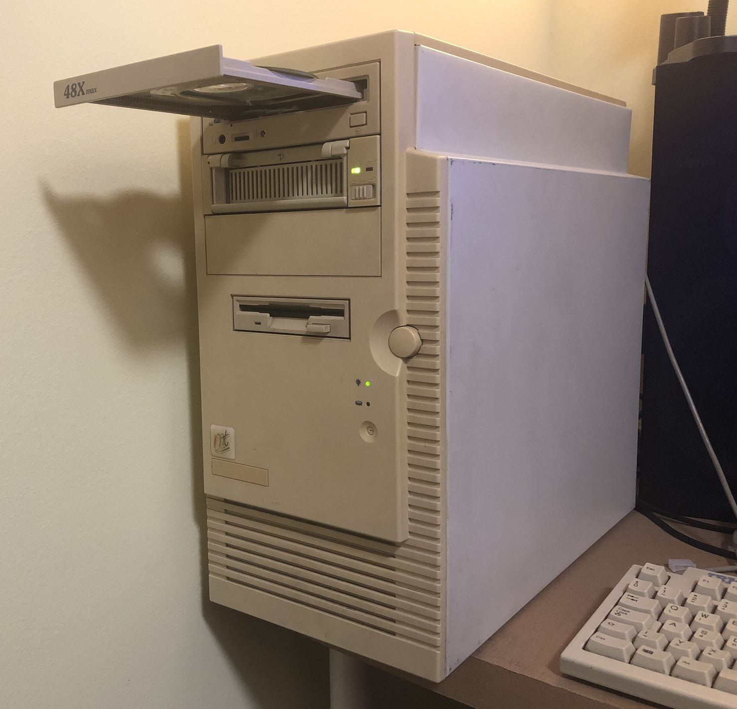

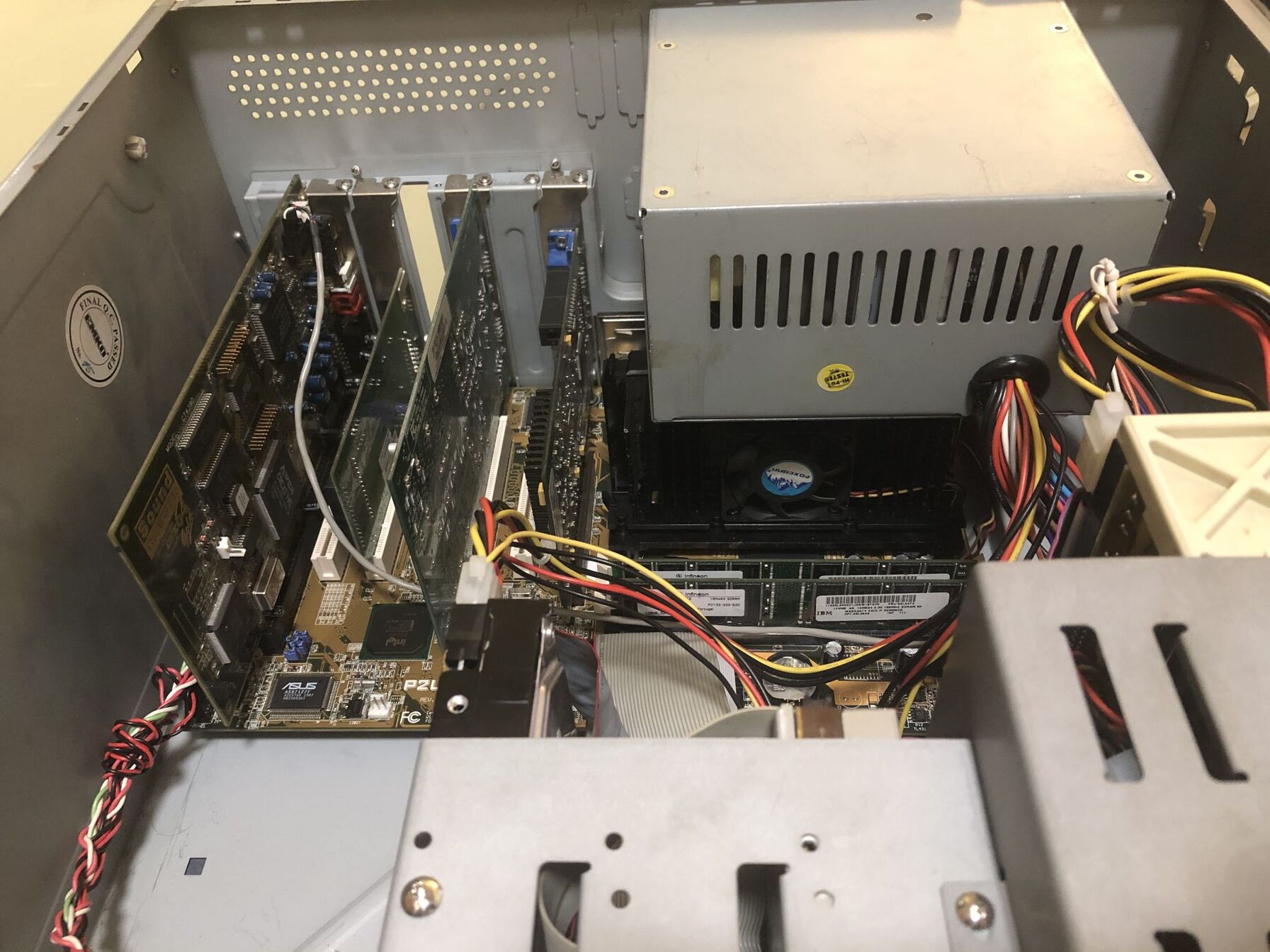

Végre el is készültem a (nagyjából) 97-es konfigommal:
- ASUS P2L97
- Pentium 2 300 MHz (Klamath)
- Diamond Viper 550 (Riva TNT) [e helyett lehetett volna Riva 128ZX AGP a teljes 97-hez, de nem találtam]
- Diamond Monster 3D (Voodoo 1)
- 256 MB RAM (CL2)
- SB AWE 64 Gold
- Megfelelően besárgult, de legalább jó tömör és nehéz, 97-es gyártási dátummal rendelkező ház
- 98Lite SEA CD meghajtót valószínűleg ki kell cseréljem, sajnos állandóan kiköpi a lemezt.
Leteszteltem pár drivert 3DMark 99-ben, úgy fest hogy ezek a Diamond kártyák a saját drivereikkel mennek a legjobban. Ami pedig számomra furcsa volt, hogy az Iceman V1 driver érte el a legkevesebb pontot.

Chris82 #71716 üzenetére
Tyű, gyönyörű állapotban van. Grat hozzá (itthon vetted, esetleg találtad?) - az a TEAC az egyik legjobb 5.25-ös FDD ami létezik. Nekem is van belőle kettő, nagyon halk és kifogástalanul működik. Ugyan ilyen gépház.
Szerettem volna én is egy jó hírrel szolgálni, hogy elkészültem egy (majdnem)97-es összeállítással PII Klamath procival, de rögtön bele is ütköztem egy hibába. Voodoo 1-nél "normális", hogy 3dmark 99 640x480-ban vibrál össze-vissza (de lefut és ad pontot), 800x600-ban meg a mellékelt ábra szerint kifagy?
ASUS P2L97 alaplap, 440LX
PII 300
256 MB RAM
Diamond Riva TNT
Iceman's Voodoo driver (de próbáltam a gyárival is)Kipróbáltam másik Voodoo 1-el is, teljesen ugyan ez a jelenség, tehát gyanítom nem a kártya szar. Holnap megnézem másik gépben... de gondoltam megkérdezem itt hátha tapasztaltatok már ilyesmit.

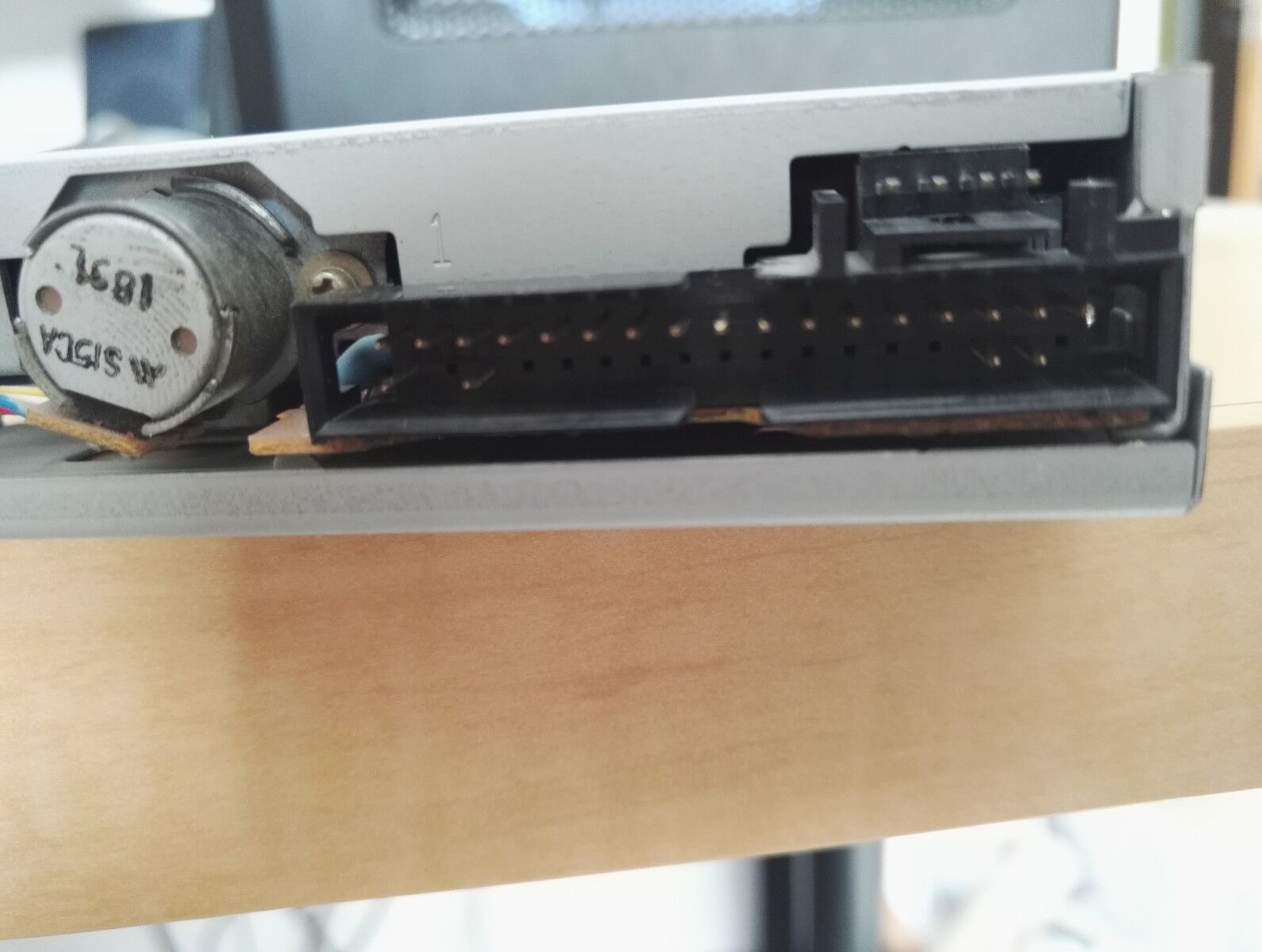

Ha folyamatosan világít, akkor valahol fordítva van bedugva.
A legtöbb esetben, ha a kábel engedi a fordítva bedugást akkor a következő képen szoktam eljárni. Az alaplap 1-es pin jelöléséhez igazítsd a kábel pirosan jelölt oldalát. A floppy-nál szintén, ha nincs jelölve, akkor a tápcsati felé legyen a piros jelölés. A nagyfloppyt ha jól emlékszem nem tudod fordítva rádugni.
r0b3r
Chris82 #70925 üzenetére
Sztem semmi gond vele. Ha van keress olyan kábelt, ami nincs ledugózva. De 20-25 évvel ezelőtt olyan eretnekséget is csináltam, hogy kifúrtam a dugót, pici 1-es fúróval.
Egy floppy használatához alapból nem kell az összes láb. Ezt általában nem látod, mert a helyén van a tű, csak nincs bekötve. Van egy olyan kis floppy meghajtóm, aminek a csatlakozójába nem is hagyták benne az NC lábakat így látszik, hogy vagy 8-10 pin nincs is bekötve.
A 70913 as postodban lévő kábelen felülről a második csatlakozó megy a nagy floppy drivera szerintem. ami a 70925 ön van csatlakozó az az 1.44 es floppyra való
szerk.: lehet az alaplapra nem megy rá? nekem az alaplapon a 3. tű hiányzik a kiss floppy meghajton pedig minden tű megvan. szóval lehet tényleg lyukasztani kell a kis floppyhoz. de ehhez már nem értek.
