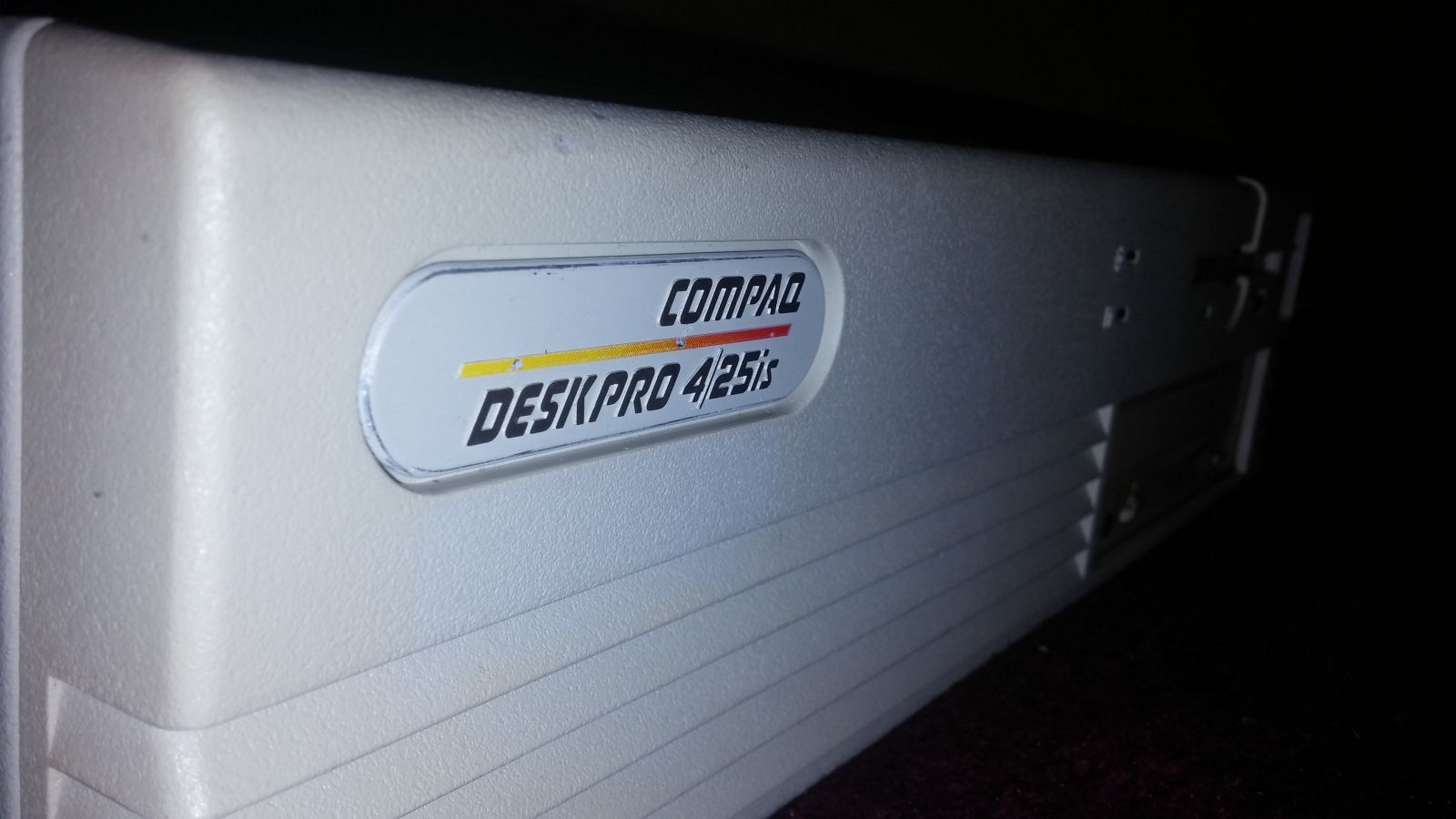

amúgy egy érdekesség!
Emlékeztekj, hogy mennyit nyünyörögtem, hogy nem megy a hálózat Win3.11 alatt a 386/486-osaimban? aztán rájöttem hogy jumperelhető LAN karival meg kap IP címet és minden faxa... persze az újabb, Pentium alapú gépeknél már a PNP-s karik is mennek...
Na most egy Compaq deskpro 486-os gépet raktam ösze, ebben érdekesmód simán megy a 3COM PNP LAN kari
