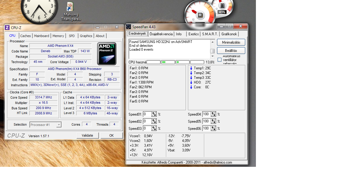

Nekem ez úgy sikerült, hogy levettem a Core Voltage-t -0,025 V-tal így most
800 MHz-en 0,944 V , 2200MHz-en 1,152 V , 3300MHz-en 1,296 V a CPU-Z
szerint. Prime95-tel felment 63-fokra, de 2-3 sec. után beállt 60-fokra a proci.
Most a szobába 22,5-fok van. Az alaplap 29-fok, a proci 34-fok, a North bridge 33-fok
1250-körüli fordulaton. A hűtő Thermaltake X5 orb II / Gold A ház hátulján egy 8 cm-es,
az oldalán egy 12cm-es venti van, de az elején ki van véve egy elem, hogy onnan is
tudjon levegő áramolni.Nem ide való, de melyik 5770-esed van, illetve hogy melegszik ?
(Azt látom, hogy Sapphire, de rev. hányas ?) -

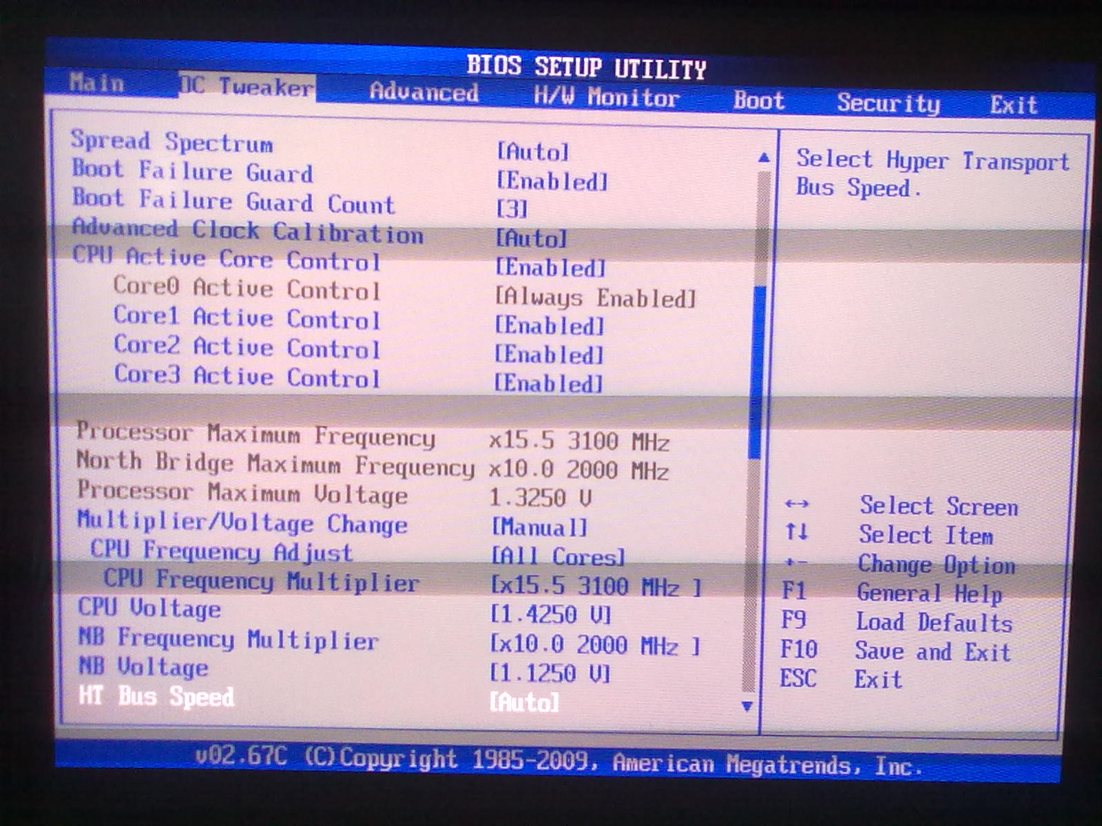

Nos nem bírtam magammal ezért muszáj volt kipróbálnom.
A beállításokat az általad javasoltak szerint végeztem.
Itt a kép róla:Nos az én CPU NB voltage-em gyárilag 1,5V, te azt javasoltad 1,2V-on nézzem meg így azt is visszavettem, ahogy a képen látszik.
Viszont sajnos mindezek után is ugyanazt tapasztaltam amit eddig, nem működik, és még integrált vga sem kellett, hogy azonnal rájöjjekEgyéb ötlet esetleg?
