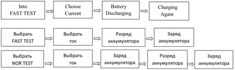

Amikor kínaiak készítenek angol leírást, az már önmagában is vicces tud lenni néha. A gyári oldalról letölthető doksiban még az ábrákat is eltolták.
Érdekes, hogy az orosz doksiban jók az ábrák, vagyis nem az elsőt ismétli tévedésből, hanem külön mutatja a normál tesztet is:
Az általad hivatkozott résznél sem emlegetik ezt a "referencia" zagyvaságot:
Когда аккумулятор будет полностью заряжен, система автоматически перейдет в режим разряда с выбранным разрядным током и определит емкость аккумулятора. Когда на ЖК-дисплее появится END, это означает, что определение емкости завершено. Полученное значение емкости аккумулятора будет показано на дисплее.
Magyarul átértelmezve:
A töltés befejeződése után a készülék kisütésre vált – a korábban beállított áramértéknek megfelelően –, majd méri az akkumulátorból kisütött töltésmennyiséget. Amikor az END jelzés már nem villog, a teszt befejeződött. A végeredmény látható a kijelzőn.
