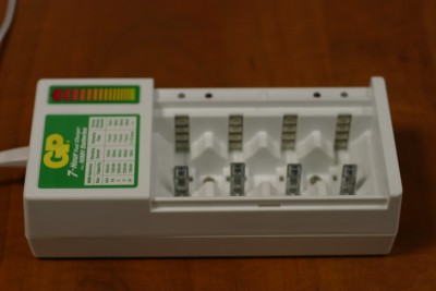

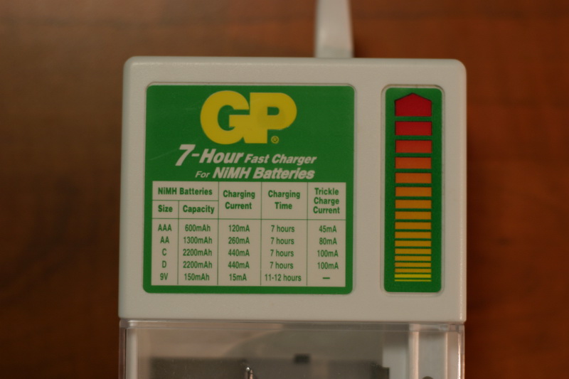

Jelenleg egy ilyen töltőm van:
GPKB03GS
Mindegyiket tölti, de semmi visszajelzést nem ad, ráadásul mintha fix ideig töltene, ami sem a 2300-as AA, sem a 9000-es D akkukat nem tölti fel teljesen. -
