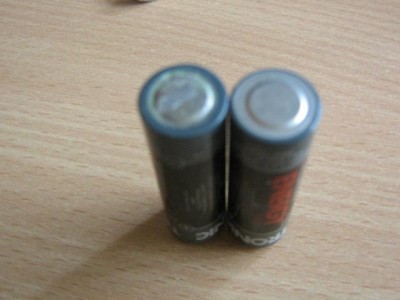

nagyon szép korrekt csomagolása van.. olyan igazi sony-s de az ár miatt sajnos gyanús h igazad van
mondjuk így legalább nem buktam vele nagyot....
ennek ellenére áll az előbbi kérdés hogy vajon tölthetek e nagyobb kapacitást.. és csak simán tovább fog tartani míg feltölt v más töltő is kell?
