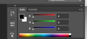

BonFire
total90 #15360 üzenetére
Nem tudja vele a komplementert meghatározni, mert nincs hozzá univerzális gomb rendelve!
Majd alkalomadtán csinálok egy tutorialt arról is, hogy egyéb eszköz híján hogy kell meghatározni a szín komplementerét az adott eszközökkel. De ott a Kuler, az ingyen van, meg még többet is tud.
