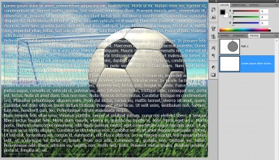

Tegnap éjjel én is pont ezt a tutorialt nézegettem, de megláttam, hogy csalás, hiszen megnyitotta a pathot, úgymond a kör teteje belelógott a téglalapba, és pont ezért vetettem is el. Holott ezek szerint ebből kellett volna kiindulni. Valahol sejtettem én, hogy ilyesmi lehet a megoldás, de rossz irányba indultam el.
Wyll: közben kipróbáltam a te módszeredet is, és igen, jó. Csak macerás. Emellett maradtam a saját egy pixeles téglalap megnyitásánál (mindjárt sakkozunk
), és amint látszik, nem érdekli, hogy ott teljesen nyitott. A szöveg ráfekszik, mintha ott sem lenne.
Tehát még csak cincálni sem kell a pathot. Ha elég keskeny a rés, akkor nem oszt-nem szoroz.

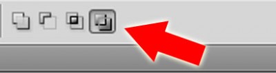

Áááh, és igen! Megvan a náci bűnös! A path üzemmódja nem mindegy!

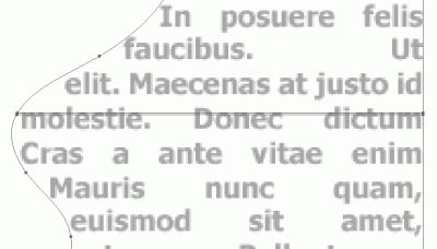

Egyből kiszúrtam a videón, hogy te az Exclude overlapping path areas üzemmódban dolgoztál. Így hoztad létre a téglalapot, benne a kört, és a Freeform Pennek is ez volt az üzemmódja. Ezért nyitotta meg a pathot egyetlen vonásra.
Én pedig a hagyományos úton haladtam. A téglalapot pozitív üzemmódban (első ikon), a kört bele negatívban (második ikon), majd a Pennel szöcskéztem, hogy pozitív legyen, vagy negatív. Mivel a pozitív semmit nem csinált, így maradt a negatív. Ezt a path átfedéses üzemmódot meg sem próbáltam, holott ez a nyerő.
És természetesen – meg kellett volna kérdezni a 9 éves unokahúgomat –, ő egyből kitalálta volna, hogy ha a függőleges megnyitás szétszabdalja a szöveget, akkor nyissam meg vízszintesen a pathot, ami egy pillanatig sem jutott eszembe! Ez már olyankor van, amikor már az ember annyira túlbonyolítja a gondolkodnivalóját, hogy a legnyilvánvalóbb megoldásra nem lel rá. Ti. hogy vízszintesen nyissuk meg azt a pathot.

Úgy csináltam. Előbb egyenessel kötöttem össze: nem volt jó. Akkor nézem, hogy neked görbe. Elővettem a Freeform Pent és azzal rajzoltam meg a vonalat. Így sem csinálja. A te képernyőfotódon a Work Path látszik, tehát abba írtál. De nekem már nem hajlandó a Work Pathba írni, ahogy a képen is látszik: létrehoz egy új téglalapot a Work Path alapján, csak éppen ignorálja, hogy középen mi volt.
Próbáltam már azt is, hogy a Work Path-ból kivágom a belső kört, majd azt beillesztem a szöveg Pathba, de nem hajlandó beilleszteni sem. Ahogyan az összekötő szegmenst sem.
De amint nézem, te CS-sel csináltad, nekem meg CS4 van. Lehetséges, hogy amit a CS még tudott, azt a CS4-re lebutították, vagy mi? Másra már nem tudok gondolni. Már mindenféle variációt kipróbáltam. A téglalapot is, és a kört is próbáltam negatív és pozitív variációban, az összekötő szegmenst is; ezeket kombinálva, vagy egymástól függetlenül... sehogy sem akar beleírni.

Hát, én akárhogy csűröm-csavarom, rajzolok ide-oda, nekem bizony köp rá, hogy van még egy plusz szegmens vagy nincs. Eleve a Work Pathba nem is lehet írni! Ahogy belekattintok, létrejön alatta egy Layer 1 Type Path nevű path, és kész. Abba a négyszögbe ír kizárólag. Nem veszi figyelembe a korábban megrajzolt Work Pathot, sem a közepét, akkor sem, ha összekötöttem.
Tehát nem a Work Pathba ír a szövegeszköz. Ezt hogy hekkelted meg? Irtó kíváncsi vagyok, de akárhogy próbálom, nekem nem megy.
Most már még inkább furdal a kíváncsiság, hogy neked hogy sikerült, amikor le is írtad, meg látszik is, hogy megcsinálta, de nekem nem sikerül.
