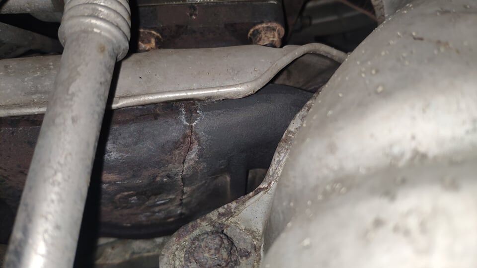

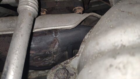

Megnézettem velük a féket (hátha valamit én gányoltam), de azt mondták, hogy teljesen oké. A nyáron cserélt motortartó bakra mondta említés szintjén a srác, hogy neki picit jobban ráz. De tekintve, hogy gyári és pár hónapos, abban maradtunk, hogy valszeg ez ilyen. (Neki Delta-ja van, ahhoz viszonyított)
Végül megpörgették ők is a kerekeket és bőven volt mit súlyozni. Ez azért bosszantott, mert 2 hete voltam centríroztatni máshol...
Szóval remélem, az újabb centrír talán segít, mert így már a 2. szerelő nem talált egyértelmű hibaforrást.Egyébként marha korrektek voltak, mert átnézték a kocsit, elmondottak alapján elég részletesen, mentek bele többen próbaköröket, centríroztak és összesen csak egy 10-est kértek el. Mind ezt Bp-n.
Ja és küldött képet a srác, engem is utolért a leömlő repedés... Szóval szerintem tényleg ez is behúzható a típushibákhoz a turbóval együtt.
