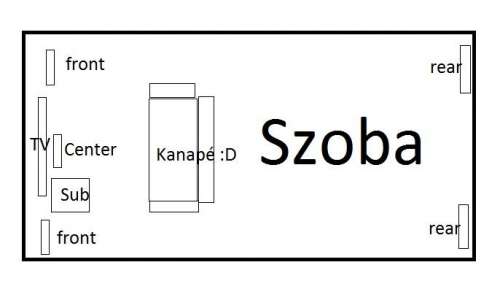

ToniSoprano
domedee #26121 üzenetére
Bár annyira nem értek az 5.1 hez, de ebbe a szobába, ilyen elrendezéshez szerintem jobb egy normálisabb 2.0-s. A center, front, sub egy kupacban van egymás mellett, így nem lehet az igazi a térhatás, a hátsók meg túl közel vannak fületekhez, ami zavaró lehet. A 2.0-val jobb lehet a hang és a térhatás sem bizos rosszabb.
laychi
domedee #26119 üzenetére
"Genius-on lehet állítani a front/center/hátsók arányát, ezért reménykedem, hogy esetleg össze lehetne hozni valami épkézláb hangteret a filmekhez is"
A külön szabályozás azt szolgálná szvsz,hogy a hangfalaktól való egyenlőtlen távolságot kiegyenlítsd.
pl,ha egy nappaliban van a rendszer és mondjuk a kanapé közel van a tv-hez,és a szoba hátsó falain vannak elhelyezve a rear hangfalak,ami távolabb esik,azt felerősíted,vagy éppen a frontot/centert gyengíted.
