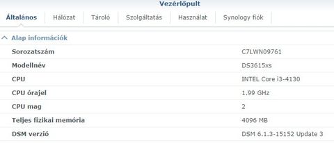

Engedélyezd a vezérlőpultban a Terminál és SNMP-nél az SSH szolgáltatások engedélyezésénél.
Majd mondjuk a putty programmal lépj be azzal a névvel és jelszóval, amit a webes belépésnél is használsz.
Majd add ki add ki az alábbi parancsot:cat /proc/cpuinfo
Ez kilistázza a processzorokat és azok tulajdonságait. -

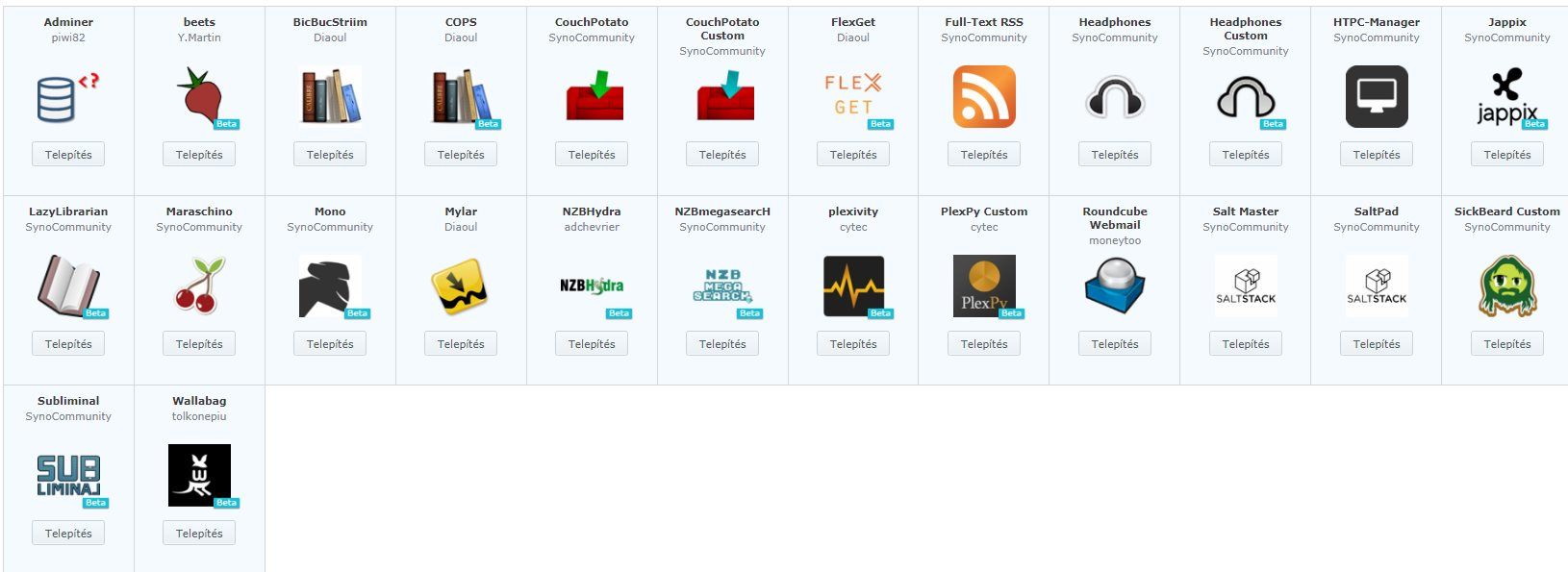

Tényleg kevesebb csomag elérhető a repoban 3617-re mint 3615-re? Nekem most 3617-re való DSM van fent és nem látszik számomra 2 nagyon fontos csomag: Git és Python.
Couch Potatohoz és SickBeard Customhoz kellenek.
Ennyi csomagom van össz-vissz:
[link] -
