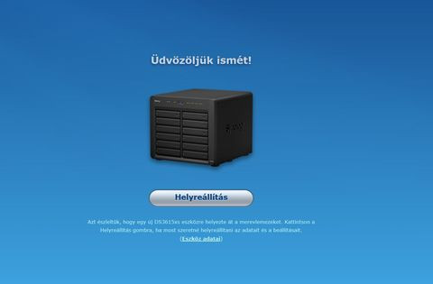

Próbáltam, smemi. Az első helyreállítás után semmi sem történik. Onnantól nem is tudom elérni, sak ha új pendrive-ot csinálok. Innentől már böngészőből sem érem el. Első, új pendrive-os indítás után még az assist ablakát betölti böngészőben. Helyreállítás után már pingre sem válaszol.
Nincs, mert soha sem kellett módosítanom semmit. Amikor meglett a gen8, pendrive be, go, és minden működött.
Szerintem nem véletlen írták, hogyha felmegy, onnantól brick.. Szal, innentől az marad, hogy esetleg talán másik nas-ban elindulna a rendszer, bár, látva borisz írását, szerintem az sem fog.

Neha latja az assist, de csak visszaallitas van, es nem tortenik semmi.

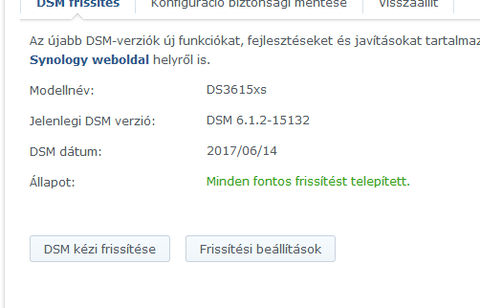

6.1.6 fent, szépen indult régi loaderrel a gen8-on.
hackeeeee

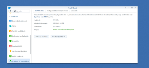

Szépen frissítettem Gen8-on, gond nélkül indult a rendszer 1.02b loader-rel.
hackeeeee

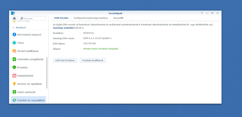

6.1.3.15152 update 1 fent, nem kért reboot-ot.
Szépen indult 1.02b-vel.
