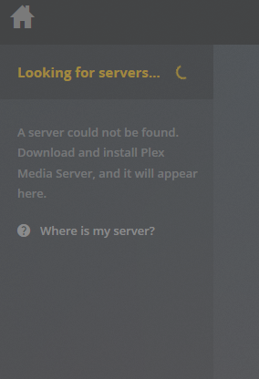

nektek megy a Plex 6.1 -en ?
... 3615xs Loaderel ?
nekem nem lat server-t.

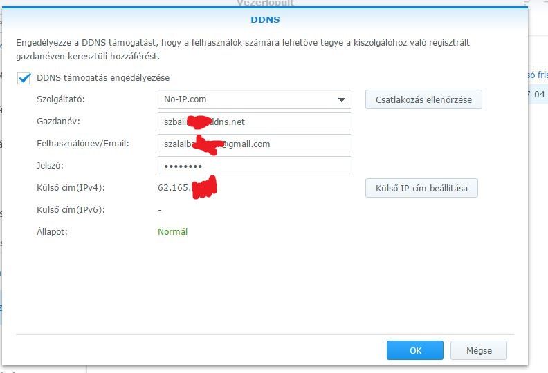

Akkor most megpróbálom képekkel illusztrálva bemutatni h mi a gondom
Remélem van rá megoldás
Szóval a kép mutatja, hogy a digi routerbe kapok egy Ip-t.
Utána ezt az Ip-t felmegyek és beírom a No-Ip honlpaján a hostnévhez.
Utána ezt beírom az xpenoba is, felhasználónév jelszó host név és az external ip-t is manuálisan beírom.
Na most ezek után, ha a Digi új ip-t ad, akkor se a no-ip online felületén nem írodik át az ip cím, se az xpenologyba. Ha kézzel átírom, mind a két helyen akkor minden működik, ha nem akkor nem tudom elérni kívülről. Nektek frissül az xpenologyba is meg a no-ip honlapján is vagy hogy van ez?

Én is Digis vagyok, gond nélkül megy a no-ip. Egyszer volt csak problémám, amikor a Digi NAT-olt.
Imco
nálam is digi van 2 helyen is. dyndns van mindenhol. Gond nélkül megy kamera, nvr, xpeno.

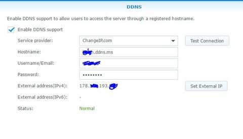

Igen ez a problémám nekem is, hogy amit kapok ip azt felmegyek a no ip honlapjára, ott a host namehez beírom azt az ip-T, utana syno ott is a ddns nel beírom a felhasználót jelszavam a hostot es az external ip hez azt az ip-T amit a no ip honlapján is. Utana működik minden, majd ad a digi egy uj ip címet es ez ugye nem íródik at se a no ip honlapján, se a syno ba ilyenkor kell megnéznem az uj ip címet felmenni a honlapra beírni ott is az uj ip címet majd a syno ba ugyanúgy beírni az uj ip címet frissítés es akkor megint jo. Ez lenne a kérdésem, hogy ezt hogy tudnám automatizálni, mert eddig UPC nel nem volt gond, folyamatosan ugyan az volt az ip címem, de a diginel sajnos nem. ( bocsánat a helyesírásert, telorol irtam)

Nálam is noip van beállítva, és minden egyes digis ip újraosztásnál, illetve router újraindítás után kapok egy új címet tőlük és egy levelet az DSM-től..... "A DDNS-szolgáltatásnak nem sikerült regisztrálnia a(z) xxx.xxx.xxx.xxx IP-címet a következőre: xxxx.ddns.net [Hitelesítés sikertelen.]". Ilyenkor újra kell játszani a Syno DDNS résznél, mintha most venném fel újra kb 5-6 tesztelés vagy kapcsolat frissítés után sikerül is beállni a normális állapotra. Valamiért nem tudja követni a változást, és előfordult, hogy heti 2x játszották el velem. T-nél nem volt sohase ilyen gond, mivel ott más módszerrel osztják ki az ip-t (az elvileg örök élet+1 napig érvényes és nem frissítik).
Ha az automatikus lehívás nem működik, akkor DDNS beállításnál, a "Set External IP" gombbal kézzel is be lehet vinni az ip címet. -
