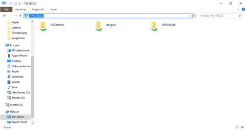

- Kapcsold ki az SMB1-et a W10-ben.
- Intézőbe írd be a NAS nevét vagy IP címét ( \\NASneve )
- Mappold fel Z: meghajtónak, vagy a megosztásról készíts egy parancsikont az asztalra.
Így kikapcsolt SMB1-el is eléred. Nem tudom letesztelni, mert nincs smb1-es gépem.
Vagy ha ez nem működik, legalább készíts időnként offline mentést a fontos adatokról. (Nem csak a zsarolóvírusok miatt, hanem HW hiba/véletlen törlés miatt is tünhetnek el adatok a NAS-ról.) -
cigam
Downsampling #108282 üzenetére
Nem a tallózásra gondoltam(mert azt csak SMB1 tudja), hanem ha beírod az IP címét, és úgy látod-e megosztásait.
Magyarul egy SMB1 megosztást elérek-e SMB2(SMB3)-at használva. Még sose próbáltam.+Át kellene térned NFS-re (az eszközöd tudja), kérdés, hogy a kliensek hogyan viszonyulnak hozzá.
