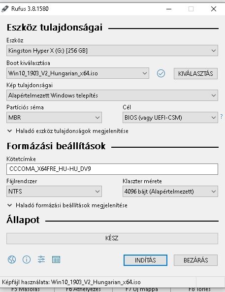

Akkor az bizonyára Pro kiadáshoz való, vagyis értelemszerűen azt kellene telepíteni. Attól, hogy a képfájl nevében szerepel az "Edu" megnevezés, még tartalmazhat akár többféle kiadást is, lásd az előzőek szerint az általános Windows 10 képfájlok esetét. De ha csak Education only, akkor az a Pro kiadás telepítéséhez nyilván nem lesz jó. Meg a korábbi hozzászólásod alapján amúgy is N-es kiadás, amivel sok esetben úgyis csak a szívás szokott lenni, utólag kénytelen a user a normális használathoz telepíteni az MFP-t, szóval már csak ezért is jobb, ha azt hanyagolod.
Ha esetleg N-es kiadáshoz való a licenc, akkor az szép, akkor viszont olyat kell telepíteni, a normálhoz (nem N-es) nem jó. De talán csak nem, ITT is a standard Pro szerepel.
King Unique
Azt neki/nektek kell tudni, hogy milyen kiadáshoz lett igényelve a licenc, termékkulcs és értelemszerűen azt kellene telepíteni. Az adott kulcs pedig nyilván egy adott kiadáshoz használható csak, tehát az Education kiadáshoz való nem lesz jó a Pro kiadáshoz, ami fordítva szintén igaz. Ha naprakész verzió (1909) telepítése a cél, akkor pedig lásd az előző válaszban leírtakat, jó a letöltéshez + kiíráshoz az MCT (kivétel pl. Enterprise, Pro Education kiadás), valamint a Rufus egyaránt.
A dashboard felületén olvashatod - a képfájl felett -, hogy milyen verzióhoz kaptál kulcsot, de már abból is tudnod kell, hogy az igénylékor melyik nyomtatványt töltötted ki és azon mit jelöl(het)tél be.
Az a két lehetőség van, amit korábban írtam, a verziók között pedig nincs átjárás a kulcsok tekintetében. -
King Unique
Ha M.2 PCIe SSD-re lesz telepítve a W10, akkor oda igen, UEFI-s telepítés javasolt és szükséges általában, de nem feltétlen minden esetben, lehet kivétel és működhet legacy/CSM alapon is (példa). De attól még nyilván nem muszáj az utóbbit erőltetni, modern hardver és OS párosításnál amúgy is az UEFI/GPT szerinti telepítés célszerű és javasolt.
A leírtak alapján a tisztaszoftveres ISO 1809-es, vagyis nem naprakész, jelenleg a 1909 az aktuális. De ha nagyon muszáj, akkor akár az előbbi is telepíthető, aminek az őszi Education és Enterpsiee kiadásoknál amúgy is 30 hónapos támogatási ideje van, vagyis még bőven támogatott. Ha az nem cél, akkor nyilván az aktuálisat érdemes letölteni és telepíteni, ami jelenleg a már említett 1909-es verzió.

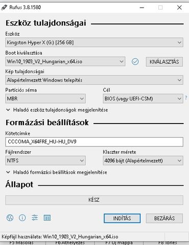

Az ISO letöltéséhez és kiírásához használható a Rufus is, nem feltétlen létszükséglet az MCT, meg az előbbinek amúgy is lehetnek bizonyos előnyei (bővebben). Ha UEFI-s telepítőt akarsz készíteni, akkor értelemszerűen a GPT-UEFI séma szerinti kiírást kell választani. Esetedben azért ajánlott fel a program FAT32 helyett NTFS fájlrendszert, mert az ISO-ban az install.wim fájl mérete nagyobb 4 GB-nál. Ez a standard 1909-es ISO-nál is érvényes, amit a Microsofttól direktben lehet letölteni, valamint a Rufus is azt az ISO-t tölti le. Ha támogatja a gép UEFI-nél az NTFS fájlrendszerű telepítési adathordozót (pendrive), akkor nem gond ez sem, de ha nem akkor az UEFI-GPT megoldásnál szükség lehet a Secure Boot kikapcsolására. Vagy kiírás előtt darabolni az install.wim fájlt kisebb méretű install.swm fájlokra. Vagy az MCT-t használni, ami ESD ISO-t tölt le, ahol mind az ISO-fájl, mind az install.esd fájl mérete kisebb 4 GB-nál, vagyis nyilván nem gond a FAT32 fájlrendszer használata.
Arról itt a topikban már többször volt szó, hogy a Microsofttól letölthető képfájlok eleve univerzálisak, rendszerint többféle kiadást tartalmaznak, választható többek között Education is a telepítésnél. Ez világosan látszik az MCT-s ESD ISO-nál és a standard, consumer ISO-nál egyaránt. Vagyis nincs olyan, hogy külön Home, külön Pro, külön Education (ennél max. az oktatási), hanem egy ISO-n belül kiválasztható több közül a megfelelő kiadás. Tehát ez eleve nem téma. Ha az oktatási intézmény Education kiadáshoz biztosít hozzáférést, akkor nyilván azt kell telepíteni, nem pedig Pro-t. Ha Enterprise-hoz, akkor ahhoz viszont megfelelő ISO kell (pl. tisztaszoftveres, business), az MCT által letöltött oda nem jó, valamint a standard consumer változat sem, lásd az előbbi képeket lévő kiadáslistát mindkettőnél. -
