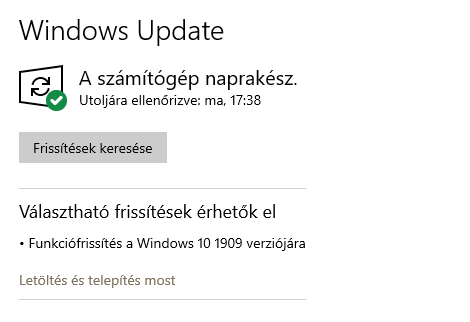

A screenshoton a gépházas névjegy látható, de az nem látszik, hogy a Windows Update mit mutat. Ha nálad tényleg nem ajánlja fel, akkor sincs gond, ráér még, meg a 1903-as verzió ugyanúgy támogatott.
Ha erővel upgrade-elni akarsz, akkor elvileg elég a KB4517245 telepítése, a WU is azt rakja fel. A frissítési segéd és az MCT a full 1909-es ISO-t lehúzza, aminek sok értelme lesz így.A beállítások, személyes fájlok, telepített programok megmaradnak, ez alap, pl. az MCT/ISO in-place upgrade használatánál is default az van bejelölve.
Cs1csó
Kékes525 #108661 üzenetére
Akkor nem marad más mint letölteni a FRISSÍTÉSI SEGÉD programot és azzal megnézni, hátha az engedi.
King Unique
Kékes525 #108656 üzenetére
Ha 1903-ra telepítetted a KB4524570-es frissítést, azzal 18362.476 lett a buildszám. Ha megvolt az újraindítás, akkor választható frissítésként meg kell jelennie a 1909-es funkciófrissítésnek (példa), ami telepítése után 18363.476 lesz. Ha nálad nem, akkor lehet be van állítva a funkciófrissítések halasztása, vagy kompatibilitási gond miatt nem ajánlja fel, vagy egyéb ok (pl. elnézted).
Amúgy meg nem ebben a listában kell keresni, ez a KB4517245 számú mini frissítés, ami 1903-ban aktiválja a 1909-es funkciókat, átváltja a 1903-at 1909-re.

Tegnap este óta erről megy a csevej, a képek linkelgetése... Amikből bőven kiderül.
De hogy konkrét is legyek: Igen. Sokaknak. (Sőt, asszem nem olvastam olyat még eddig hogy valakinek nem. Persze előfordulhat.)
Szerintem csak nem kerestél manuálisan, vagy az összegző után nem kerestél mégegyszer. De ott lesz az, ha minden oké a rendszereddel az MS szerint is. -

Ha csinálsz egy manuális keresést egy-két perc és felmászik, gyorsabban mint egy kumulatív update.
Sőt, kétszer is kell keresni mert első körben még a 1903-hoz fog kumulatív update jönni és ha ezután újraindítod a gépet és megint csinálsz egy manuális frissítés keresést fogja felajánlani a 1909-es build upgrade-et.

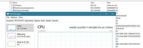

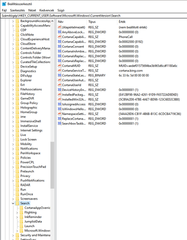

Vagy a registryben ezt 1-re állítod:
HKEY_CURRENT_USER\Software\Microsoft\Windows\CurrentVersion\Search]
"BingSearchEnabled“=dword:00000001
vagy az O&O ShutUp10-et így módosítsd, ami lehet ugyanezt állítja, de nem biztos. A lényeg, nálam megszüntette az indokolatlan CPU használatot. -

Most frissítettem 1903-ra a frissítési segéd nevű alkalmazással, és itt kérdés nélkül felrakta, így szembetaláltam magam a nem működő kereséssel.
Vezérlőpultban látszik, nézzük az eltávolítást.Egy részletes angol cikk a problémáról.
Reddites adalék.
Kajak ott száll el, hogy nem küldheti a kémkedést a Bingnek?Update uninstall után újra van start menü. Igen használok O&O Shutup10-et és a webes keresés le van tiltva.
Egyébként a frissítés telepítése után mindegy mit kapcsolsz vissza O&O-ban, jobb nem lesz tőle. -

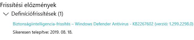

Annyit kellett össz-vissz tennem, hogy lelőttem a rendszert, kihúztam a jackdugót, elindítottam a wint és bedugtam, ilyenkor kell kiválasztani, hogy alap realtek hangszóró, vagy a dell audió amit használsz. Valamiért ez a kettő felcserélődött, megkeveredett.

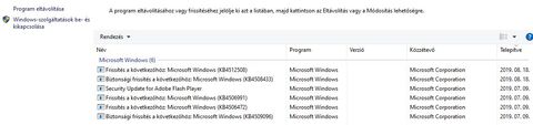

Amúgy érdekes, a frissítési előzményekben csak a mai telepítés utáni definíciófrissítést látni:
Azonban a vezérlőpultban a programok/telepített frissítéseknél ezt látni:
Itt látni, hogy a rendszer amit frissített, milyen frissítéseket kapott (a vírusírtó frissítésein kívül). Gondolom megnézi mik vannak fent és ami hiányzik, azokat telepíti.
Köszi a tippet, így megúsztam a telepítést!
