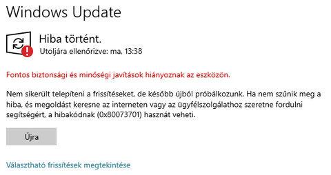

Sziasztok, az áruházból nem lehet semmit letölteni és nem keres frissítést sem. "próbálkozzon újra később hiba a rendszerünkben" üzenetet kapom csak. A kiinduló gond az volt, hogy minap észrevettem, hogy a számológép nem indul el. Töröltem és újra akartam az áruházból telepíteni és akkor szembesültem a hibával.
Tudna segíteni valaki, hogy mivel próbálkozzak? -
King Unique
Rákeresel internetországban a hibakódokra és alkalmazod az ott javasolt megoldásokat.
• Fixed: Windows Update installation error 0x80073701
• How to Fix Windows 10 Update Error Code: 0x80073701?Másik lehetőség a javító újratelepítés in-place upgrade-del (nem, ez nem clean install teljesen a 0-ról), ami már többeknél megoldott ilyen és ehhez hasonló frissítési problémákat (példa).
• How to Do a Repair Install of Windows 10 with an In-place Upgrade

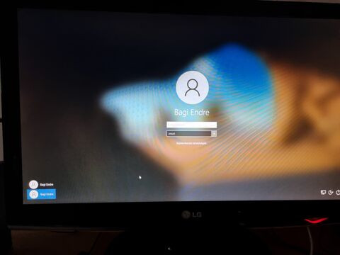

Én sem látok semmilyen "elváltozást" a képeid közt...
(Hófehér "minden", semmi "sárgás", az éjszakai fényre utaló jelet nem látok)Nézd meg a mentett képeidet egy másik gépen/kijelzőn, vagy akár másold/küld át tabletre/okostelóra. Ha ott semmi gond, akkor kb. az van, amit PROTRON is említ.
Esetleg nem kapcsoltál be valami színprofilt (a monitoron) véletlenül? Pl. nálam is, ha energstakarékos profilt állítok be, akkor a fehér már nem az az igazi fehér, mintha normál avagy épp film profil lenne (ez utóbbiban olyan vakító a fehér, hogy kiég a retinám tőle)

Weaver #132183 üzenetére
Próbáltad már be és kikapcsolni az éjszakai fényt?

Weaver
beléptem egy játékba, éppen csak kipróbáltam, hogy elindul-e, a játékban nem állítottam semmit, grafikai beállításokat sem. amikor kiléptem "ugrott" egyet a kép, és a megjelenés átváltott valami sárgás/fényes üzemmódba. életemben nem tapasztaltam még ilyet, és eléggé meg vagyok lőve, hogy állítsam vissza alapra? vagy hogy lehet ez egyáltalán?
[kép] [kép]nem tudom mennyire látszik a probléma a mellékelt képeken.

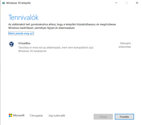

Marci112233 #132143 üzenetére
A 1909-es verzió támogatása a Home és Pro kiadásoknál idén májusban végét ér, ezért reális a figyelmeztetés.
Ha újabb, tovább támogatott verzióra akarsz váltani, akkor igen, manuálisan kell kattintani a "Letöltés és telepítés" opcióra a jelenleg még csak választhatóként felajánlott 20H2 funkciófrissítésnél. -

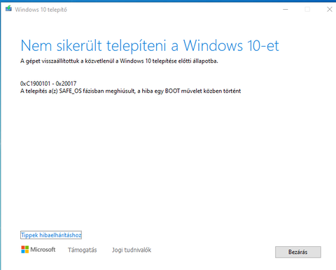

manu75 #132142 üzenetére
Alkalmazni az adott hibakódhoz tartozó megoldásokat, + szükség esetén javító újratelepítés
• FIX: 0xC1900101 driver errors in Windows 10
• How to Do a Repair Install of Windows 10 with an In-place UpgradeA funkciófrissítés, az újabb Windows 10-verzióra váltás a Windows Update mellett megoldható egyéb módon is.

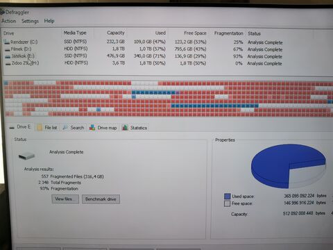

modflow
Értem, akkor hagyom.
Köszi mindenkinek. -
modflow #132150 üzenetére
A Windows 10 beépített töredezettségmentesítője max. azt írhatja ki róla, hogy "Optimalizálást igényel", olyat nem, hogy X%-a töredezett (merthogy töredezettség, mint HDD-k esetén, nem létezik SSD-n)
A cellákat lehet karbantartatni, ezt kizárólag W10 tudja, vagy olyan külső defrag alkalmazás, ami csak a W10-ben létező függvényeket hívja meg, mert ha nem ezt teszi, akkor felesleges írást generál.
SSD-n teljesen lényegtelen, hogy mennyire vannak "szétszorodva a cellák", az összes ugyanolyan sebességgel olvasható/írható, tök mindegy, hogy az fizikailag hol található (mert egy memóriaterület az egész, nem pedig fizikai szektorok, mint HDD-knél, ahol az is számít, hogy a lemez elején avagy végén vannak a szektorok) -
Egy SSD nem lehet töredezett, ilyen struktúrában tárolja az adatokat.
HDD-knél azért van értelme a defragnak, hogy összerendezze az egy filehoz tartozó adatokat tartalmazó blokkokat egymás mellé, így a fejnek fizikailag kevesebbet kell mozognia két írás/olvasás között, de az SSD nem így működik, mindegy, melyik blokkban vannak az adatok, nincs eltérés az adatok elérési idejében, így nincs értelme az adatokat tartalmazó blokkokat egymás mellé rendezni, vagyis töredezettségmentesíteni. -
modflow
Akkor ezek szerint a játékokat futtató ssd 93%-os töredezettsége is teljesen oké?
Beren
modflow #132145 üzenetére
Mivel az SSD-k egészen más elven működnek, mint a HDD-k, ezért nincs szükségük töredezettségmentesítésre, sőt! Mivel az SSD-k esetén minden írási-törlési ciklus csökkenti valamelyest az élettartamot, és a töredezettségmentesítés az adatok átmozgatásával, azaz írással-törléssel jár, így jelentősen csökkentheti az SSD működési idejét.

manu75
Segítséget kérnék a windows 10 funkciófrissítéshez. Jelenleg 1909-van és nem ajánlja fel a további frissítést. link1 Korábban már próbált 2004-re váltani de valamiért nem sikerült és a figyelmem elkerülte. link2 Olvasom a teendőket de nem tudom mit kellene tennem. Eset Int Sec van a gépemen nem tudom ez okozhat e gondot, 67gb szabad tárhelyem van azon a meghajtón amin a win 10 van.szerk: felcseréltem a képeket

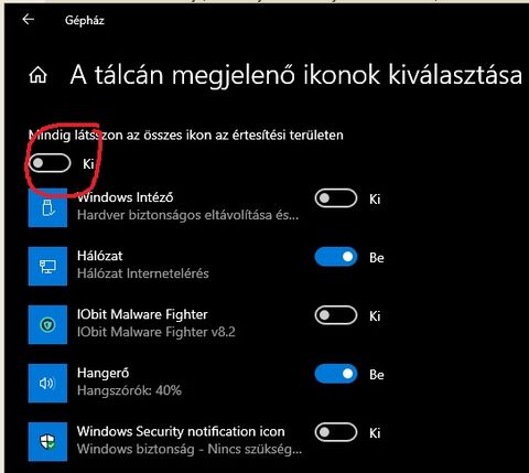

King Unique
Windows 10 Notification Area: adding and removing icons
Ami a screenshoton van az a tálca értesítési területe, aminél a linkelt leírás szemlélteti hogyan lehet ikonokat hozzáadni / eltávolítani, rejtett ikonok közé áthúzni avagy éppen fordítva, stb...

Gabesz87
Doky586 #132114 üzenetére
Őszintén szólva nem emlékszem már, hogy adtam-e meg telepítéskor jelszót. De eddig nem is volt gond, nem kért jelszót, csak tegnap telepített frissítéseket, és azt hiszem azóta "zaklat" ezzel. Kioktatás helyett inkább arra lennék kíváncsi, hogy hogyan tudom ezt kiküszöbölni most.
Cs1csó
Az MCT-vel létrehozott Windows 10 telepítő még mindig a 2020.11.19. lezárt build-et telepíti vagy jött frissebb a 20H2-höz?
Gabesz87
Segítsetek abban kérlek, hogy a jelszó kérést hogy a francba lehet VÉGLEG eltűntetni, hogy SOHA ne kérje a Win. indításakor, vagy valami nagyobb frissítés telepítése után. Apósom gépén szenvedek vele perpill. netplwiz-ben ki van kapcsolva a jelszó kérés, a gépházban a fióknál be van állítva hogy soha ne kérjen bejelentkezést. Ehhez képest most indításnál valamiért mégis kér, és ráadásul kétszer jelenik meg a neve bal alul (egyik az MS fiók, a másik valami helyi, vagy miért?). És a fura, hogy az egyiknél a felhasználónévhez hiába írom be a jelszót, nem jó, azt írja. A másikkal (ami az MS fiók) be tudok lépni. Na de épp ezt akarom megszüntetni, elkerülni valahogy! Hogy mindenféle bejelentkezés nélkül egyből az aztalra dobjon.
