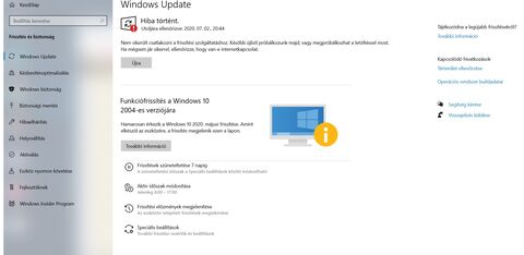

Lehet az oka pl. megpiszkált csoportházirend, illetve frissítési házirend beállítása, de az is, ha az adatvédelemnél le vannak tiltva bizonyos opciók.
"Esetleg jobban járnék a már update-let verzióval ?"
A 1607-es verzió, meg annál a Pro kiadás már rég, több mint 2 éve nem is támogatott, vagyis igen, nem ártana frissíteni egy újabbra..
Ha a Windows Update-en nem megy - meg ki tudja mi lett elállítva, letiltva - , akkor ott van a verzióváltáshoz a frissítési segéd, MCT, + a letöltött W10 ISO felcsatolása a fájlkezelőben, majd a
setup.exe
futtása az elemek megtartásával módszer is. Vagy másik lehetőség a clean install az aktuális 2004-es verzióval. Ha esetleg régebbi verzió telepítése a cél, akkor meg TechBench / MWOIDT forrásokból letölthető hozzá az ISO, de 1903/1909-es verzió alá nem érdemes menni, illetve a 1809 Home/Pro kiadás már csak novemberig támogatott.
