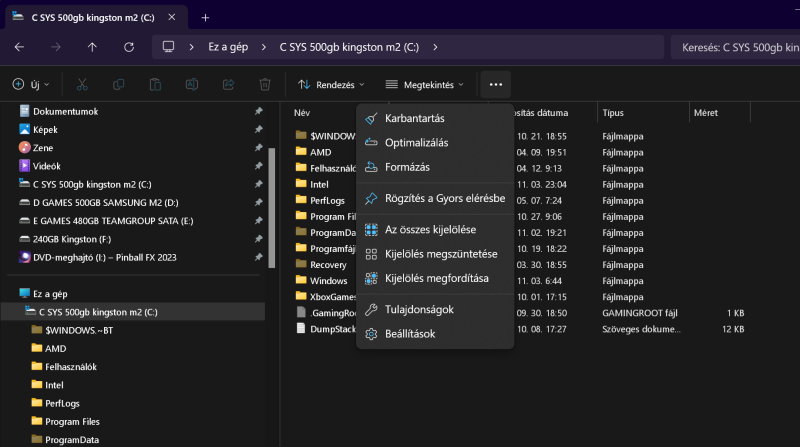

Honnan veszed egyáltalán hogy lefut vagy nem fut le a TRIM, nézed közben valamilyen programmal?
USB.n csatlakoztatott SATA SSD-knél, SATA-USB külső SSD-knél amúgy nem ATA TRIM, hanem annak az USB-s megfelelője, az SCSI UNMAP parancs van, ami csak akkor működik, ha azt az adapter / külső ház támogatja firmware szinten (példa). + Az operációs rendszernek is támogatni kell, meg a működés feltételeként az UASP adatátviteli módot, ami Windowsoknál Windows 8-tól biztosított natívan.
Ha támogatja az USB-s adapter a TRIM/UNMAP utasítást, akkor annak elvileg akármilyen fájltörlésnél működni kellene.

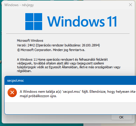

King Unique
Azért nem engedi, ami linkelve lett cikk, abban le van írva világosan a miértje.
Igen, vannak jelenleg bugok a 24H2 verzióban, amire már a letöltésnél is felhívták a figyelmet, mármint hogy telepítés előtt ellenőrizze érinti-e valamelyik.
A Windows Update pl. 23H2 verzióra első körben eleve csak opcionális frissítésként ajánlja fel a 24H2-t és nem telepíti automatikusan, nem kötelező rá azonnal frissíteni. Sőt, újabban ugye már fel sem ajánlja, de az ismert hibák közül érinti valamelyik az eszközt.

Én úgy értelmezem és pl. a régi módszer is azt jelenti, hogy nem egy KBXXXX szintű javítást tölt le mint amilyenek a havi kumulatív frissítések, hanem kompletten letölti a 24H2 ESD ISO-t és azzal csinál egy in-place upgrade-et a beállítások, programok, személyes fájlok, stb. megtartásával. Vagyis lényegében egy újratelepítés történik, csak nem teljesen a 0-ról.
"24H2 van fent, ez ami bugos"
Ha 24H2 specifikus ismert bugok, amik még nem lettek javítva, akkor azokat nyilván egy "repair install" sem fogja most megoldani, az olyanokat a havi kumulatív frissítésekkel szokták javítani.
A "repair install" módszernek akkor van értelme, ha olyan szinten sérültek a rendszerfájlok, hogy az SFC és a DISM sem tud vele mit kezdeni, vagy a 23H2
24H2 in-place upgrade-nél ment valami félre és 24H2 clean install megoldaná. -
