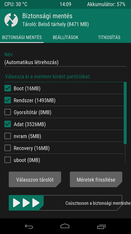

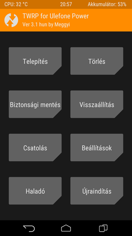

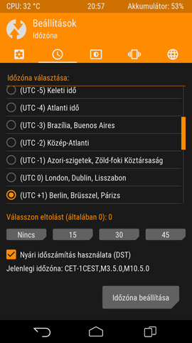

Más, mindenkinek: csináltam egy másik skint a twrp recovery-nek, hogy tudjatok válogatni
. Ez most nem kékes színű, hanem ződ
, és alul retro navbar ikonok lettek.
