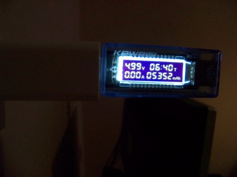

Előbbre már próbálkoztam a töltés mérésével, inulásnál 9V 1,6A szokott tölteni:
csak a végére szokta leejteni 5V-ra:
Kikapcsolt állapotban 7V 2A-al töltött, most így is 5V-al tölt. Nem tudom, hogy ennek a mérő kütyünek mennyire lehet hinni, de mah-ba most pumpált a legtöbbet
idáig 3500-4000mah között megállt a töltés
A töltő a sajátja, az USB kábel viszont már másikat használok, mert a sajátjával valóban csak 9V 0,8A-al tölt...
Érdekes, hogy még így sem tudtam vele elérni hogy a teljes töltés beleférjen 2 órába, 2 óra alatt éri el a kb. 85%-os töltettséget, de ezektől függetlenül valóban brutálisan jól bírja az akksija. szeressem
