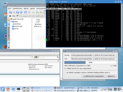

Az eredmények is ugyanazok, de ezzel nem is lenne baj, mert ezek a sebességek szerintem jók, tehát nem a mountolás körül van a gond, csak nem tudom, hogy akkor meg hol.
root@OpenWrt:~# /sbin/hdparm -tT /dev/sda
/dev/sda:
Timing cached reads: 184 MB in 2.01 seconds = 91.54 MB/sec
Timing buffered disk reads: 52 MB in 3.01 seconds = 17.26 MB/sec
root@OpenWrt:~# -

Valami "katasztrófa" történt, mert egy reboot-ot követően, most meg nincs webif. A legszebb az egészben, hogy lövésem sincs, hogy mi történt vele... Ugyan állítgattam dolgokat előtte, de semmi olyat, ami ezt befolyásolhatná. (time-zone, stb. apróságok) Azt már levettem, hogy nem indul el az ujttpd, csak nem tudom miért... Mindegy, végülis már belejöttem, a mount_root & firstboot-tól számolva 15 perc alatt megvan minden. Lehet, hogy holnap megint az következik. :-)root@OpenWrt:~# ps
PID USER VSZ STAT COMMAND
1 root 1360 S init
2 root 0 SW [kthreadd]
3 root 0 SW [ksoftirqd/0]
4 root 0 SW [events/0]
5 root 0 SW [khelper]
8 root 0 SW [async/mgr]
41 root 0 SW [sync_supers]
43 root 0 SW [bdi-default]
45 root 0 SW [kblockd/0]
70 root 0 SW [kswapd0]
71 root 0 SW [aio/0]
72 root 0 SW [crypto/0]
84 root 0 SW [mtdblockd]
90 root 0 SW [ar71xx-spi]
224 root 0 SW [ipolldevd]
278 root 0 SWN [jffs2_gcd_mtd3]
293 root 1360 S init
307 root 1364 S syslogd -C16
309 root 1348 S klogd
323 root 768 S /sbin/hotplug2 --override --persistent --set-worker /
605 root 0 SW [cfg80211]
621 root 0 SW [khubd]
628 root 0 SW [phy0]
743 root 0 SW [scsi_eh_0]
744 root 0 SW [usb-storage]
965 root 1136 S /usr/sbin/dropbear -p 22 -P /var/run/dropbear.1.pid
1062 nobody 900 S /usr/sbin/dnsmasq -K -D -y -Z -b -E -s lan -S /lan/ -
1098 root 824 S /usr/sbin/ntpclient -i 600 -s -l -D -p 123 -h 0.openw
1193 root 1364 S udhcpc -t 0 -i eth0.2 -b -p /var/run/eth0.2.pid -O ro
1194 root 2624 S N smbd -D
1196 root 2128 S nmbd -D
1201 root 0 SW [kjournald]
1203 root 0 SW [kjournald]
1248 root 1356 S watchdog -t 5 /dev/watchdog
1254 root 1192 S /usr/sbin/dropbear -p 22 -P /var/run/dropbear.1.pid
1255 root 1360 S -ash
1317 root 1352 R ps
root@OpenWrt:~# /etc/init.d/uhttpd enable
root@OpenWrt:~# /etc/init.d/uhttpd start
WARNING: the specified certificate and key files do not exist and the px5g generator is not available, skipping SSL setup.
root@OpenWrt:~# -
