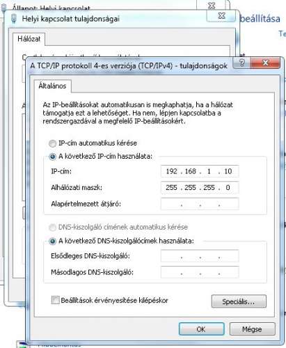

Intruder2k5 #53757 üzenetére
Nincs szolgáltatós router, csak a modem+ router.
Routerbe van még a TV kábelen bedugva.
Próbálom!Ugyanúgy network error.
Intruder2k5 #53755 üzenetére
Úgy nézem a pingelés most jó: [link]
Ha visszaállítom automatikusra, akkor nem érem el. -
Intruder2k5 #53753 üzenetére
Nem volt. Már sokszor volt ki-bekapcs.
Nem jött össze, de nem tudom jól csináltam-e.
Letöltöttem innen a For Windows on Intel x86 PuTTY: putty.exe-t -
