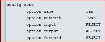

Itt akadtam el, ahogy a képen is látható, szerintem azt írja, hogy meg kell jelenni az alias ip-nek. Nekem nem jelenik meg.Azt hittem rossz ip-t írok be, és megpróbáltam egy csomó mindent, persze ilyenkor jól belekavarodik az ember. Ráadásul a különböző ip-k is jól elvittek az erdőbe...
Hagytam a fenébe, nem foglalkoztam vele, nem jelenik meg, hát nem jelenik meg... lépésről lépésre végigmentem az egészen és sikerült.
Tudom user error, de ami Neked ránézésre is egyértelmű, az nekem kínaiul van.
Egy kérdés még, a példában az /etc/config/firewall-ban ez szerepel:
Nálad, ha jól emlékszem 'DROP' volt. Mi legyen a beállítás? -

# This file is interpreted as shell script.
# Put your custom iptables rules here, they will
# be executed with each firewall (re-)start.BRUTEFORCE_PROTECTION_START=3
BRUTEFORCE_DROPPORT=55555
PROTO=tcp########################################
#SSH Brute Force protection on port 2222
PROTECTEDPORT=2222
SERVICEPORT=22
SERVICE=SSHecho Enabling Brute Force protection for $SERVICE on port $SERVICEPORT
iptables --table nat -I zone_wan_prerouting -p $PROTO --dport $PROTECTEDPORT -m state --state NEW -m recent --set --name $SERVICE -j DNAT --to-destination 192.168.1.1:$SERVICEPORT
iptables --table nat -I zone_wan_prerouting -p $PROTO --dport $PROTECTEDPORT -m state --state NEW -m recent --update --seconds 60 --hitcount $BRUTEFORCE_PROTECTION_START --name $SERVICE -j DNAT --to-destination 192.168.1.1:$BRUTEFORCE_DROPPORT
iptables --table nat -I zone_wan_prerouting -p $PROTO --dport $PROTECTEDPORT -m state --state NEW -m recent --rcheck --seconds 60 --hitcount $BRUTEFORCE_PROTECTION_START --name $SERVICE -j LOG --log-prefix "BruteForce-${SERVICE} "
#FTP Brute Force protection on port 2221
PROTECTEDPORT=2221
SERVICEPORT=21
SERVICE=FTPecho Enabling Brute Force protection for $SERVICE on port $SERVICEPORT
#Block URL on certain time for specified IP
#URL_STRING=facebook.com
#LOCAL_IP=192.168.1.188
#TIME_START=10:00
#TIME_END=16:00
#echo Blocking $URL_STRING from $LOCAL_IP at time interval $TIME_START - $TIME_END
#iptables -I FORWARD -s $LOCAL_IP -m string --string $URL_STRING --algo bm -m time --weekdays Mon,Tue,Wed,Thu,Fri --timestart $TIME_START --timestop $TIME_END -j DROP
########################################Firewall config: kép1 kép2 kép3 (sorry, csak lucis képet tudtam leszedni hirtelen).
