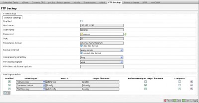

bpmcwap #17149 üzenetére
Igyekeztem egyértelmű elnevezéseket használni, de ezek szerint ez nem sikerült teljes mértékben. Így, egy kis ismertető az FTPBackup-hoz:
A General Settings szekcióban az általános beállításokat lehet megtenni:
Enabled: az FTPBackup engedélyezése/tiltása
Hostname: FTP szerver címe (hostnév is lehet)
User name: felhasználónév
Password: jelszó
Port: port száma
Timestamp format: az időbélyeg formátuma (ha a Backup entries-ben bejelölésre kerül, akkor ilyen formátumban teszi hozzá a filenévhez)
Backup interval: az FTPBackup futtatásának gyakorisága
Working directory: munkakönyvtár. Ide készülnek a tömörített állományok, a parancs kimenetek file-jai (tehát átmeneti tárolási hely)
FTP client program: az FTP kliens. Jelenleg fttput és wput támogatott
FTP client additional options: ha extra paraméterek kellenek az ftp klienshez
Logging: loggolás ki-, illetve bekapcsolása. A log a syslog-ba megy.A Backup entries szekcióban lehet felvenni a konkrét ftp feladatokat:
Enabled: az aktuális sor ftp-zésének engedélyezése/tiltása
Source type: a forrás típusa. Lehet File/könyvtár, illetve parancs kiemenet
Source: ide jön a file, vagy könyvtár neve, vagy a végrehajtandó parancs
Target filename: az FTP szerverre ilyen néven kell feltölteni
Add timestamp to target filename: a szerverre feltöltött file-t ellássuk-e időbélyeggel
Compress: tömörített formában kell-e feltölteni (jelenleg tar.gz-be tömörít)Add: új sor hozzáadása (tehát új backupolandó feladat beállítása).
Tehát, az alábbi példában az ftp.uw.hu-ra óránként ftp-zésre kerül:
- a teljes /etc/config könyvtár tartalma config néven, időbélyeggel ellátva, tömörítve
- az ifconfig eth0.2 parancs kimeneteilletve ki van kapcsolva a harmadik bejegyzés, tehát az nem kerül végrehajtásra:
Remélem így már egyértelmű lesz. Persze, ha kérdés van, szívesen válaszolok.
