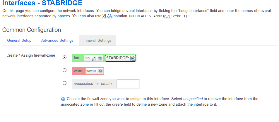

sziku69

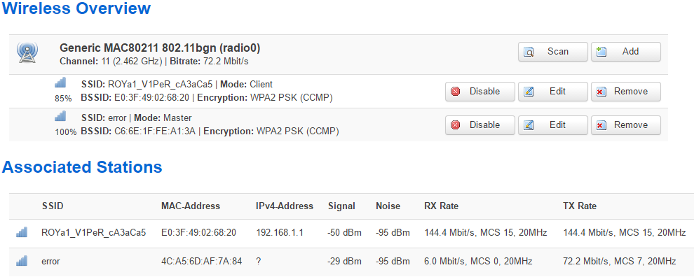

Tehát ez a sima reapeter jó megoldás arra amire használnám. Gondolom. Vagyis arra, hogy csak egy bizonyos helyen használom csak a lakáson belül. Csak azért hogy ott erősebb legyen a jel. Mint egy asztali gépet használom a laptopot, egy dokkolóban. Jól gondolom?
A lakáson belül a többi helyre már megvan oldva a jelerősítés.
sziku69
Szia! 2,4-en megy. Itt van róla egy kép. a csatornát azóta már átállítottam.
Milyen beállítás kell még?
Azért gondoltam,hogy működni fog,mert pár éve már így csináltuk,egy USB stick és egy USB-s router,2 antennás volt,a típusára nem emlékszem.Akkor még a HSDPA is nagy szó volt.Igaz,nem mélyedtem bele,hogy a TP-Link WR1043ND USB portja kezeli-e,de sok jellemzőjét láttam,reméltem,hogy nem butább,mint pár évvel ezelőtti társa volt anno.

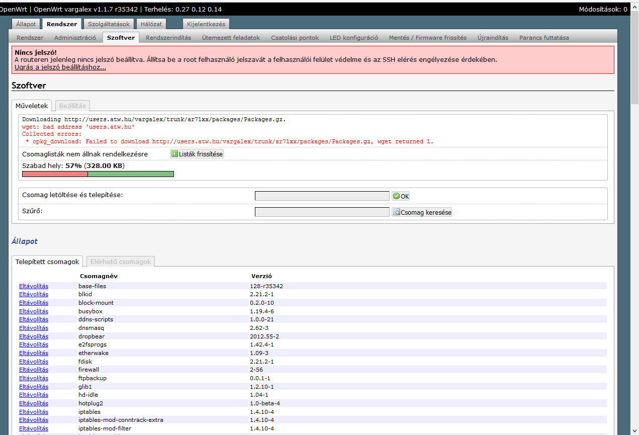

Ez fel tudott települni, hozta a dependenciákat is, de nem tud elindulni:
Configuring libjpeg.
Configuring libogg.
Configuring libexif.
Configuring libflac.
Configuring libvorbis.
Configuring libsqlite3.
Configuring libbz2.
Configuring libffmpeg-mini.
Configuring libid3tag.
Configuring minidlna.
start-stop-daemon: can't execute '/usr/bin/minidlna': No such file or directoryÚgy néz ki valamit mégse tud feltenni belőle

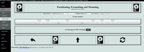

a 9092/status/mounts oldalon mit látsz, hova van csatolva az adat partíció (/mnt, vagy /share/mnt?
úgy rémlik a /mnt látom de majd megnézem délután és mondom a pontosatja biztassatok meg ha egyszer összeáll nem kell majd naponta frissítgetni
