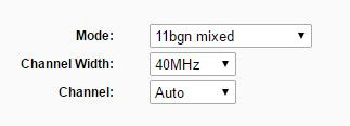

Akkor most már tényleg az utolsó kérdés (megígérem): A routerben is állítsam be 40mhz-et? Csak azért kérdezem mert a céges laptop, 2,4Ghz-en is tudja a 40-et, most néztem meg. Van 20 és auto beállítás, szóval gondolom az auto lenne. A routerben most 20-40 helyett auto-n van. Ha átállítom, akkor azok az eszközök (tv,telefon,saját laptop) működni fog és hozni fogja a mostani sebességet? Nem fog "bezavarni" nekik?
Nagyon köszönöm az eddigi segítséget.
