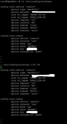

Azt értem hogy hogyan kell beírni de azt nem értem hová pontosan, ugyanis ha megnyítom a /etc/config/wireless fájlt akkor két config 'wifi-device' szekció van. Vagy csak én nem értem ezt a részt teljesen. Lényegében a kérdésem hogy hová kellene pontosan beírnom az általad megadott adatokat?
Azt látom hogy a másodiknál egy 1/20 5% megjelölés van de az adatok alatta ugyan azok....

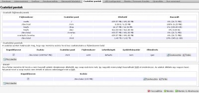

Esetleg a swap-ot nem kellene formázni minden újra flash-elés előtt???
Én arra gondoltam, h az is okozhat esetleg hibát, ha már én is úgy megszívtam az sda2-vel hogy nem volt samba-m, a mentések visszaállítása után!Én azóta mindig úgy flash-elem a fimware-eket, hogy:
A beállítások megtartása nélkül új firmware feldob, majd miután felállt a rendszer azonnal ezzel folytatom (amit nagyon köszönök vargalex-nek), majd mikor megint felállt a rendszer az előző mentést visszarakom, amiből az fstab beállítást kikaptam, hisz úgyis elvégzi annak a beállítását az előző parancssorozat!Ezek után tökéletesen megy a router a rebuild-el most már 3 napja
Bár a rebuild-ben

mount
umount /overlayPedig újra beírva a mount parancsot már nincs ott az sda2 (ami előtte ott volt), tehát leválasztotta!!!
Tudom, hogy előbb elírtad (észre vettem) ezt \\TP-Link\mnt, de ezzel sem megy
És abban is biztos vok, hogy nem is a workgroup sorocska kavar be!!!Nagyon köszi

egy korábbi problémám sebesség problémám (#25076) még nem oldódott meg... kicsit bővebben a problémáról...
most only N 40 mhz és 300Mbps-re állítottam fixen, és a laptopról nézve a kapcsolat sebessége 117-130Mbps. De ami még fura hogy LANon másolok valamit a NASról és így sem megy nagyon 3,5 Mega felé... a feladatkezelő/hálózatokban azt látom hogy ez kb a negyede a sávszélességnek... én nem értem hogy mi a gond... fullos az erőssége, bár panelban vagyok...
ha utp (cat6-os) kábellen nyomom akkor megy 7-9 Mega felé a sebesség (100 as a hálókártyám)...
Hogy tudnám megtalálni a hiba okát? Van tipped?
nagyon köszi!

vargalex
Hi!
Közben a pendrive-omat (USB 3.0-ás) megnéztem egy 3.0-ás kernel-ű ARCH Linux-on és ott is ugyan az az üzenet (write cache: disabled...).
A kódot is átnéztem és az scsi driver forrásában az van, hogy ha a cache módot nem tudja lekérni a drive-től, akkor írja ki az "Assuming drive cache: write through" üzenetet. Tehát nem igazán lesz (szerintem) a loadhoz köze. -
klrt
Hali!
2,5" Freecoom 500 GB USB2(tipusszám nincs rajt)
vargalex v1.02 (trunk, r29492) Linux version 2.6.39.4
[ 10.260000] sd 0:0:0:0: [sda] Write Protect is off
[ 10.270000] sd 0:0:0:0: [sda] Mode Sense: 00 06 00 00
a kereső a write és read cache-ra nem dobott találatot
ilyet találtam:
[ 10.270000] sd 0:0:0:0: [sda] Assuming drive cache: write through
[ 10.280000] sd 0:0:0:0: [sda] Assuming drive cache: write through
