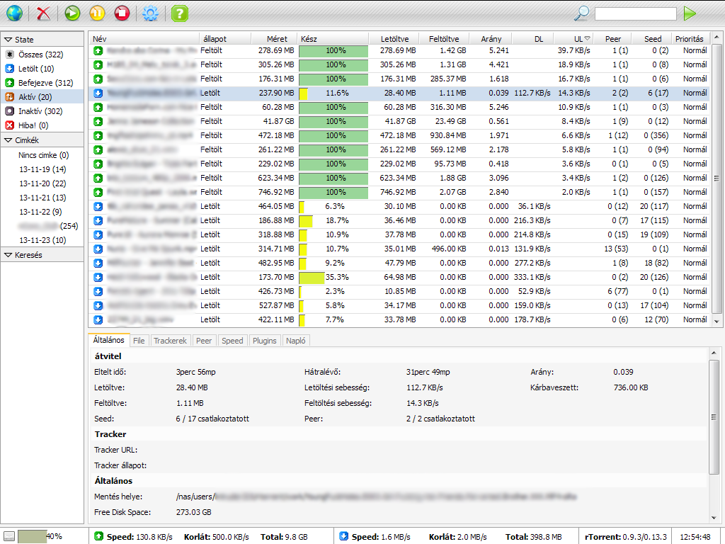

Én is a szerencsésebbek közé tartozom (még jó, ha már a 1043-mal sokat szívtam
), nálam is nagyon ritka, ha pirosodik 1-1 torrent (kb heti 1szer) a 80-ból, ami bent van. De ilyenkor segít, ha megállítom, majd rögtön indítom azt a seed-et, és visszaáll normálisra.....persze ez nem egy kényelmes megoldás, ha sok pirosodás van....
Az nem lehet, hogy számít az is, ki mekkora sávszéllel tol felfelé a maxhoz képest? Mert ha jól láttam itt páran szinte használnák a max feltöltésüket. Én kb a felét használom.
(Az szinte biztos, hogy szolgáltató függő is a dolog.)Ja! Transmission 2.71 (13538)-at használok, script nélkül.

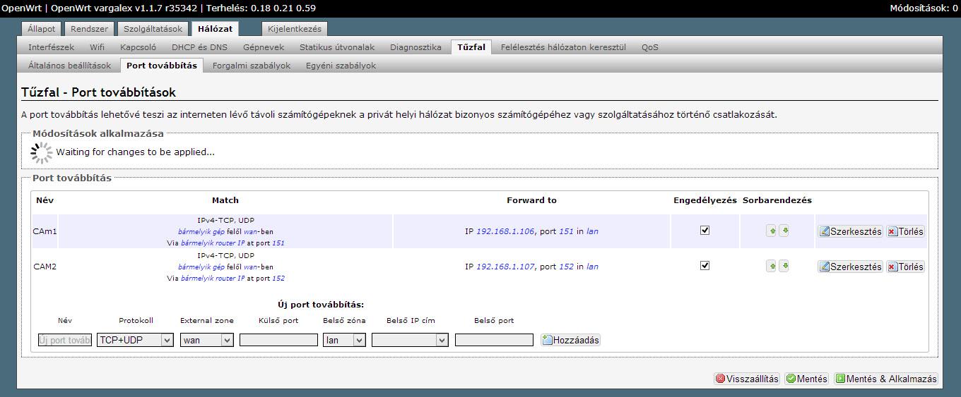

Köszi a segítséget.
Akkor így:A kamerákban be van állítva a dynDNS bejelentkezés mert fura módon a router folyton a a saját IP-jét és nem a DNS-t jelentette le.
Nem vagyok perfekt hálózatokban sajnos. A router egy deutsche telekom-os modem mögé van akasztva de az a gyanum, hogy azzal is gond lesz így... -

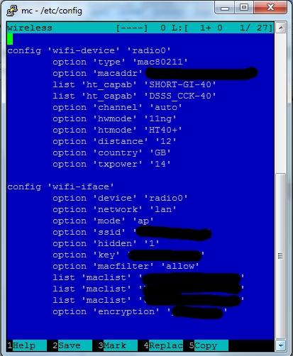

Ma teszek egy utolsó próbát.
- Visszarakom az 1.1.7-es Fw-t
- beállítom
- felteszem ezt a scriptet és használom.Aztán meglátjuk, hova tűnik el a wifi.
Úgy tapasztalom az adóteljesítmény állítgatás semmilyen hatással nincs a stabilitásra, a DMA hibára meg még annyira se!
