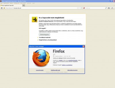

Kipróbáltam neked Firefox-al. Megnyitáskor a szokásos tanusítvány szöveg jön:
Majd a "Megértettem a kockázatot", tanusítvány letöltés, stb. után:
Szóval, nincs ezzel semmi gond, én kliens oldalon keresgélnék a helyedben.

Kicsirics77
vargalex #28785 üzenetére
ez :
Hiba történt a következőhöz való csatlakozáskor: kicsirics77.dynamic-dns.net.Érvénytelen tanúsítványt kapott. Lépjen kapcsolatba a kiszolgáló adminisztrátorával vagy e-mailes kapcsolattartójával, és adja meg a következő információkat:
A tanúsítvány a hitelesítésszolgáltató egy másik tanúsítványával megegyező sorozatszámot tartalmaz. Szerezzen egy egyedi sorozatszámmal rendelkező új tanúsítványt.
(Hibakód: sec_error_reused_issuer_and_serial)
A megtekinteni kívánt oldal nem jeleníthető meg, mert a kapott adatok hitelessége nem ellenőrizhető.
Lépjen kapcsolatba a webhely üzemeltetőjével, és értesítse a problémáról. A másik lehetőség, hogy a Súgó menü megfelelő menüpontjának segítségével jelentse be ezt a hibás webhelyet.ja gondolom hogy nem lenne de akkor elérni sem tudnám már a mai napon a routert és a transmission webinterfészt sem.

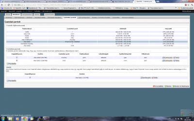

Nincs hely a /overlay-on! Ez a fő gond. Miket telepítettél a flash-ra? Vagy a transmission kezdett oda letölteni valamit.
A firefox-os tanusítvány hiba pontosan micsoda?
LuCI-n is van a Rendszer->Mentés / Firmware frissítés ablakban egy Alapértelmezések visszaállítása lehetőség, ami ugyan azt csinálja. Persze utána nem lesz ddns config-olva. -

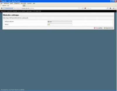

Kicsirics77
Keresztapper #28783 üzenetére
nos ezt most nehiszem hogy megtudom tenni mert az időt is a ddns alatt néztem meg mivel a munkahelyemen vagyok
így távolról meg nem nagyon buzerálnám ddns-en keresztül
ssh meg annyira nem meg -

és a df-h? vagy LuCi-ban a system/mount points
A config elvileg rendben van, de jó lenne tudni, hogy fel van-e csatolva a HDD és hogy oda-e ahova a config is mutat.
Az ssh miért nem megy? (a képet nem tudom megnyitni a céges tűzfal miatt, amit meg nem akarok megkerülni.
) Jelszót változtattál már, mióta felraktad a firmware-t?

Kicsirics77
vargalex #28734 üzenetére
Lépjen kapcsolatba a webhely üzemeltetőjével, és értesítse a problémáról. A másik lehetőség, hogy a Súgó menü megfelelő menüpontjának segítségével jelentse be ezt a hibás webhelyet.konkrétan ilyen
explorer alatt be tudtam lépni és újra indítottam a routert -
vargalex
Kicsirics77 #28733 üzenetére
Milyen tanusítvány hiba?
Kicsirics77
Kicsirics77 #28732 üzenetére
illetve a luci is tanusítvány hibát produkál firefox alatt csak explorerrel tudom megnyitni most is

Az miért lehet, hogy Resetet kapott a router, és most nem akarja mountolni a pendrive-t?
Mert így néz ki: [link]
Mit kellene még csinálnom? (Azért van SDA és SDA1-is bent mert megpróbáltam akkor hátha jó, de tévedtem...) -
