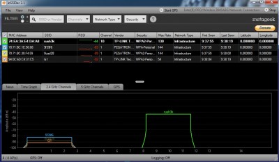

Ilyen probléma nálam is van annyi különbséggel hogy a notiban 150Mbps-es háló kártya van és a win7 a sebességre csak 65Mbps-t ír.
Viszont másolni 2.6 - 4MB/s is tudtam, átlag viszont a 2-3MB/s.
Én csak azt nem értem hogy a win7 miért ír csak 65Mbps-et?!

Marcelldzso
Intruder2k5 #26651 üzenetére
Pont ezen gondolkodtam. De még az sincs meg. Érdekes. Tényleg nem lehet, hogy rossz valami channel vagy country code?
Mód: Master | SSID: M*****x
BSSID: 74:EA:**:**:**:4C | Titkosítás: WPA2 PSK (CCMP)
Csatorna: 11 (2.462 GHz) | Adóteljesítmény: 23 dBm
Jel: -53 dBm | Zaj: -95 dBm
Bit ráta: 52.0 MBit/s | Ország: HU -
Marcelldzso #26650 üzenetére
Mondjuk ha 130Mbps-t ír, akkor ott közelítőleg 60Mbps hasznos sebességgel lehet számolni, tehát olyan 7MB/sec akár össze is jöhetne akadálytalanul!
Marcelldzso
Intruder2k5 #26649 üzenetére
WN821N a cliens 90%-os jelerősséggel. Mondjuk sebességre csak 130MB/s-et ír windowsban... :{
Kezdem elveszteni a fonalatNem jó valami country code vagy mi?
