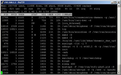

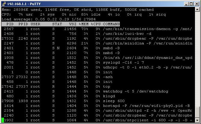

Érdekes dolgot tapasztaltam tegnap a transmissionnál, 200+ torrent, ~300 GB seedben, feltöltési sebesség átlagosan 200 kB/s. Reggel arra figyeltem fel, hogy akadozik a net és nem férek a klienshez a remote felületen. A helyzet odáig fajult, hogy lefagyott a router. Újraindítás után lőttem egy képernyőképet a top kimenetéről.
Egy három héttel ezelőtti kimenet, a torrentek összetétele gyakorlatilag nem változott.
Ha leállítottam a seedet normalizálódott a helyzet, tudtam normális sebességgel netezni. Próbáltam egyesével indítani a torrenteket, már 2-3 esetén is 20-30%-os volt a proci használat.
Mivel volt letöltenivalóm, kíváncsiságból indítottam pc-n egy 2.33-as transmissiont. Majdnem sikerült lefagyasztanom a gépet (2400+, 512MB) két darab, összesen 1,5 Gb-os torrenttel. Egyszerűen nem tudom, hogy mi akasztotta ki, egyedül a proci használat 30% körüli értékét találtam soknak.
A lényeg: az összes futó torrent a magról való, ahol, mint este megtudtam, tesztelik a trackert. Nem értek hozzá, de a transmission néha kiugróan magas processzorhasználata nem a tracker egyes beállításaitól függ esetleg?
